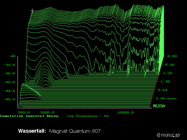

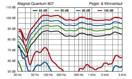

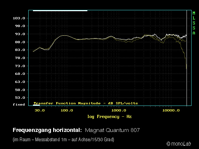

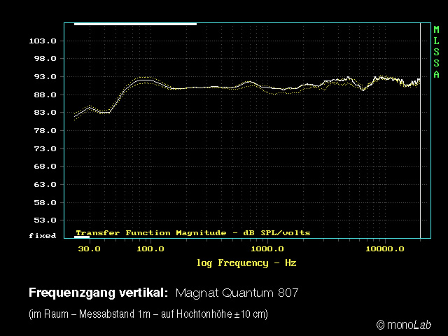

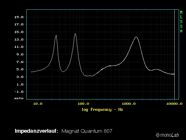

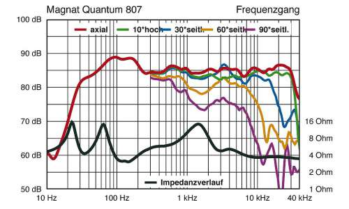

Παραθέτω κάποια αποτελέσματα μετρήσεων των ηχείων Magnat Quantum 807. Θα εκτιμούσα αφάνταστα γνώμες επί και ερμηνείες των συγκεκριμένων μετρήσεων.
Ευχαριστώ προκαταβολικά!
58.313
144.102
Φαίνεται ιδιαίτερα ανεπαρκές κάτω από τους 50-60 κύκλους, κι αυτό δε σώζεται από το χώρο, θέλει σαμπ.
Ο τονισμός περί τους 100 κύκλους, είναι για να εντυπωσιάζει το μπάσο του, όπως και τα λίγο τσιμπημενα πρίμα.
Οι μεγάλες διακυμάνσεις της αντίστασης στις χαμηλές συχνότητες, το καθιστούν δύσκολο φορτίο για ισορροπημένη απόκριση με ενισχυτικά που δε παίζουν το ίδιο από 3 ωμ μέχρι 15, και θα πρέπει να λογίζεται το πολύ έως 4-ωμο, αλλά ο ενισχυτής που θα κληθεί να το οδηγήσει θα πρέπει να παίζει ανετως στα 2ωμ.
Συνολικά δεν αποτελεί ιδιαίτερα αξιόλογη άποψη, αν και σε χομ σίνεμα μπορεί να ακουστεί εντυπωσιακό, με την υποβοήθηση ενός σαμπ.

Επίσης σε μη απαιτητική μουσικουλα, πχ ροκ ή ηλεκτρονική, μπορεί να εντυπωσιάζει.
Ανετως. ;)

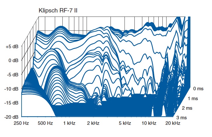

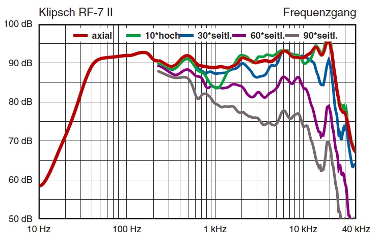

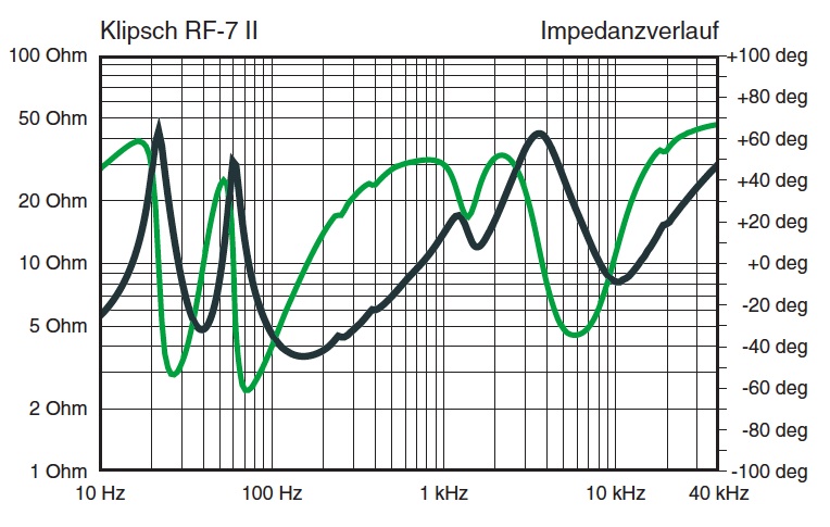

Μετρήσεις από STEREOPLAY:
Υπάρχει κάποια ασυνέπεια ανάμεσα στα "επίσημα" χαρακτηριστικά και τις μετρήσεις του Stereoplay ή είναι η ιδέα μου;
Α) Δυσκολούτσικο φορτίο, έτσι;
Β) Έχει και θεματάκια στις υψηλές;
Γ) "Πραγματική" μέση ευαισθησία περί τα 96,3 dB/2,83V/m
Δ) Τι σημαίνουν, πρακτικά, σε όρους επιλογής ενισχυτή, οι παραπάνω μετρήσεις (όχι μόνο από πλευράς ισχύος αλλά και "ηχητικής υπογραφής");
Σχόλια και προτάσεις ευπρόσδεκτα και εκτιμητέα. :help:

Άλλο ένα ηχείο "ευφωνικά" πλασμένο, με τσιμπημένα μπάσα και πρίμα, για να αρέσει.
Τυπικό κλιπς.
Λόγω ευαισθησίας θα φωνάξει και με μέτριους av ενισχυτές, στην πραγματικότητα θέλει κτήνος ενισχυτή. ;)

Α . . . ακριβώς , έχει θέμα και με την εμπέδιση αλλά και την φάση ( βγαίνει έξω από τις 45 μοίρες )
Β . . . ναι ξεγυμνώνει τα πάντα ( το peak στα 3 . . . 5k θέλει προσοχή δηλ ''μαλακά'' συνοδά )
Γ . . . ναι και άσε τον κατασκευαστή να λέει τα δικά του
Δ . . . πολλά & καλά watt-μαλακά , αλλά βασικά αποθέματα ρεύματος θα προτιμήσει δηλ ένα ενισχυτή 2x100@8ohm 2x200@4ohm 2x400@2ohm . . . απ΄ ότι 2x150@8ohm 2x200@4ohm και να μην μπορεί στα 2ohm
- έχω μεγαλώσει με klipsch και παίζουν με λίγα watt , αλλά κελαηδούν με πολλά και καλά-μαλακά watt ( mosfet πχ )

Όταν όμως λέμε κτήνος πόσο κτήνος πρέπει να είναι λαμβάνοντας υπόψιν τα παρακάτω:
1) Power Handling 250W RMS / 1000W (κορυφή)
2) Για απόσταση ακρόασης 4 μ., με ευαισθησία 96 dB/2,83V/m, για 105 dBSPL (να τρίζουν οι σουμιέδες) και 3 dB για χεντρούμια και παρελκόμενα χρειαζόμαστε 254 W μόνο!!!

Klipsch RF-7 II
Peak Sensitivity 101dB @ 2.83V / 1m
Θα μου επιτρέψεις να ερμηνεύσω το διάγραμμα ως μέση ευαισθησία περί τα 90-91dB @ 2.83V / 1m, με ελάχιστο τα 88-89dB @ 2.83V / 1m στο 1KHz.
Σωστή επισήμανση, όμως η μέτρηση (χωρίς να αναφέρεται στα σχεδιαγράμματα) έγινε με 2V/1m, οπότε με 2,83V προκύπτει η μέση ευαισθησία στα 96,3 dB. Σε καμία όμως περίπτωση 101 dB.
