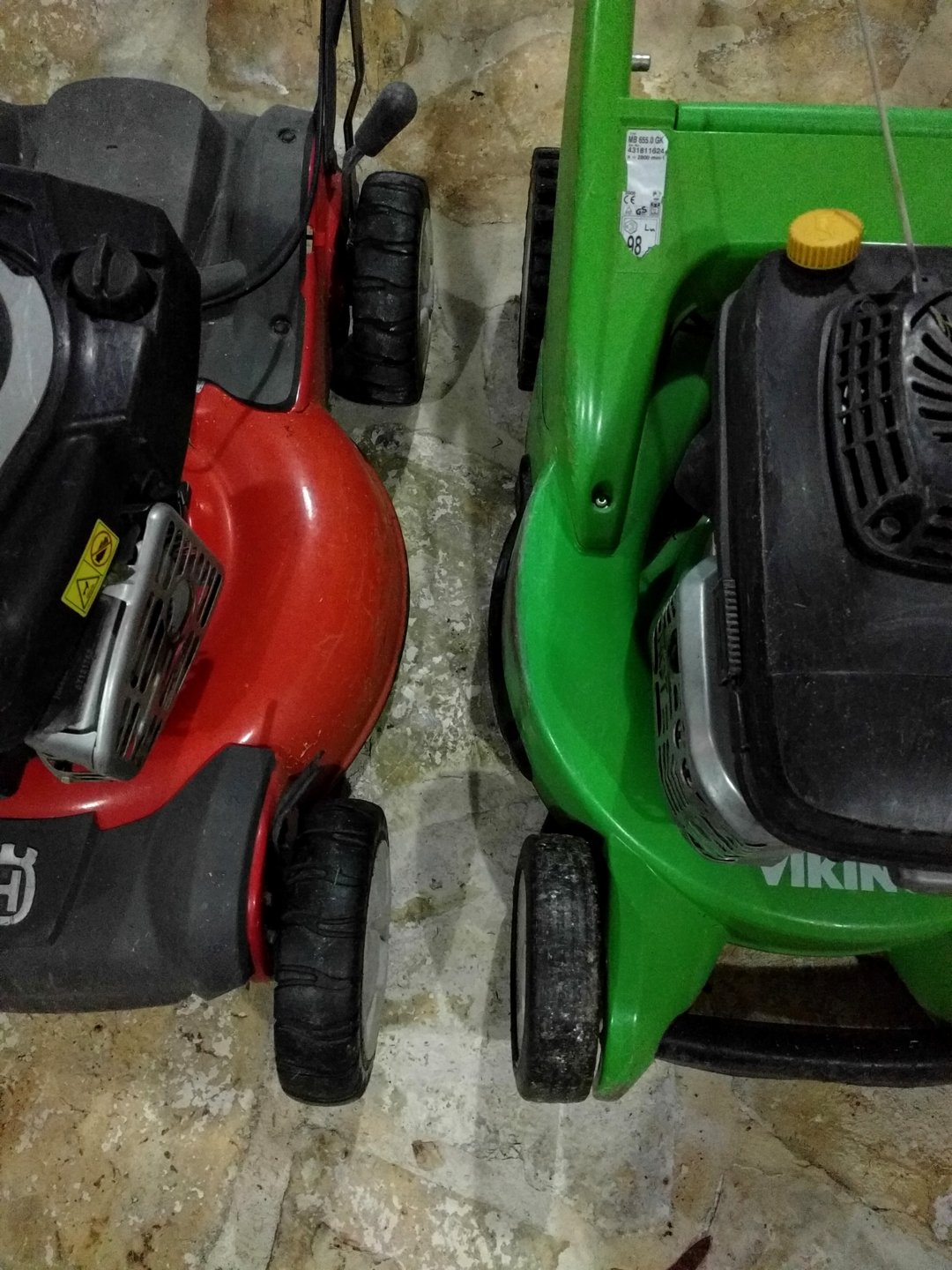

Είναι άδικη η σύγκριση γιατί πρόκειται για μηχανάκια τελείως διαφορετικής κατηγορίας αφού η Viking κόστισε υπερδιπλάσια χρήματα.
Μπορώ όμως να συνοψίσω τη δεκαετή και οκταετή αντίστοιχα εμπειρία:
Eίναι 53 εκατοστών, ελαφριά και γρήγορη με τον μεγάλο B&S, όμως το κατασκευασμένο στην Αμερική deck είναι λίγο ψεύτικο.
Ο τρόπος που το μοτέρ παίρνει μπρός το χειμώνα είναι φοβερός, πάντα με την πρώτη χωρίς choke ούτε τρομπαρίσματα!
Η mulching λεπίδα είναι standard.
Με την έξοδο χόρτου στο πλάι περνάς δύσκολα (βουλώνει) αν θέλεις να μαζεύεις τα κομμένα και είναι έστω και ελάχιστα υγρά (ή και ζουμερά :D ).
Το συγκεκριμένο μοντέλο έχει γνωστό θέμα ρύθμισης ιμάντα και δεν απελευθερώνει εύκολα όταν θέλεις να κάνεις όπισθεν (θέλει λίγο ελεύθερο μπροστά πρώτα), πράγμα που απ' ό,τι ακούω δεν ισχύει σε νεότερα μοντέλα. Τη χρησιμοποιώ κυρίως στα φλατ για να μην έχω θέματα.
Το ανεβοκατέβασμα ξεπαρδαλώθηκε μετά απο 3 χρόνια και κατέβαινε σκάλες στις ανωμαλίες, αλλά επειδή κουρεύω πάντα στο ίδιο ύψος πέρασα βίδες και ησύχασα.
Σουζάρει με τον σάκο γεμάτο.
Μέτρια σακούλα, και ποιοτικά και λειτουργικά.
Η χειρολαβή ήταν κάτι σαν Armaflex και το δεύτερο χρόνο μισοδιαλύθηκε και την αφαίρεσα. Μιά χαρά είναι το μέταλλο, και πλένεται ευκολότερα.
Μία μόνο ντίζα κίνησης σε δέκα χρόνια, καμία ντίζα ασφαλείας!
Σταθερές στροφές και ταχύτητα.
Βαριά, 53 εκατοστών με αλουμινένιο deck και άριστη ποιότητα κατασκευής. Κτήνος, που λόγω ακριβώς του βάρους κουρεύει καλύτερα στις ανωμαλίες και στα πολύ πυκνά κομμάτια.
Το μοτέρ της Kawasaki δεν κωλώνει πουθενά, αλλά το άναμμα τον χειμώνα έχει λίγη ταλαιπωρία γιατί θέλει choke και 2-3 μανιβελιές.
Το mulching κιτ, λεπίδα και καπάκι που κάνει το deck τελείως στρογγυλό απο κάτω, κόστισε 50+€! >:( Όταν έσπασα το καπάκι όμως, κόστισε 9€! :) (Οι λεπίδες δεν χαλάνε ποτέ αν δε χτυπηθούν πολύ άγρια)
Το mulching αφήνει μικρότερα κομμάτια γκαζόν απο τη Husqvarna.
Απίστευτα εύκολο σε ρύθμιση, με πολλές σκάλες και αριθμητική ένδειξη ύψους.
Άριστης ποιότητας χειρολαβές.
Καταπληκτικός πλαστικός κάδος! Ανοίγει και αδειάζει και απο πάνω. Έχει ένδειξη γεμάτου όπου σηκώνεται ένα πλαστικό καπάκι. :party:
Δύο κομμένες ντίζες κίνησης, 8€ η μία με τον ενσωματωμένο ρεγουλατόρο εμπλοκής αν θυμάμαι καλά.
Τρία επίπεδα στροφών και τρεις ανεξάρτητες ρυθμίσεις ταχύτητας. Δεν τα χρησιμοποιώ γιατί πάντα βιάζομαι, αλλά αν κάποιος θέλει ησυχία ή δε θέλει να τρέχει έχει νόημα.
Φαίνεται οτι προτιμώ τη Viking παρά το βάρος της; :)
Κάποια γενικά:
Το πλύσιμο κάνει καλό, ειδικά το χειμώνα. Μην σουζάρετε τις B&S με το πλάι για να πλύνετε το deck, θα πάνε λάδια στον κύλινδρο! Μόνο κατεβάζοντας τη χειρολαβή.
Μετά απο τόσα χρόνια σκληρής ανηφόρας και διαδρομής σε δρόμο απο πέτρα μεταξύ των τμημάτων του γκαζόν, μόλις φέτος θα χρειαστεί ν' αλλάξω τροχούς και στις δύο. Μεγάλη αντοχή που δεν περίμενα.
Αν έχετε όπως εγώ πολλές άκρες, μπορντούρες και τοιχάκια, χρειάζεται μηχανή με τροχούς τοποθετημένους βαθύτερα απο το στρογγυλό τμήμα του deck.
Δεν ξέρω πόσο καλά φαίνεται στη φωτό, αλλά η Viking αφήνει 3-4 εκατοστά ακούρευτο απο τα τοιχάκια, ενώ η Husqvarna 6-7.
Αυτό σημαίνει λιγότερο trimmer, που το βαριέμαι αφόρητα και με λερώνει. :D
