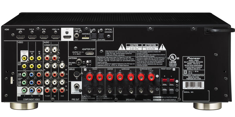

Απο θεμα ενισχυτων. Κοιτουσα τον Yamaha RXV 671 αλλα, δεν εχει οπτικη εισοδο/εξοδο πισω.
Απο θεμα Pioneer κοιταω τον αντιστοιχα σχετικα VSX-921. Στα ιδια χρηματα περιπου πανε.
Γνωμες?

Kαι ο Pioneer 2 οπτικές και 1 ομοαξονική.

Μα καλα, τι παθανε και δεν βαζουν οπτικη εξοδο?????? Ειναι κουλο να εχει 2 εισοδους και οχι 1 εξοδο τουλαχιστον.
