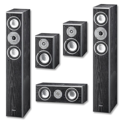

Έχω ένα σύστημα της Magnat, τα Monitor 990. Τα πίσω είναι ηχεία βιβλιοθήκης. Αυτά:

Τα front ειναι bass reflex και το εχουν πισω η ειναι ακουστικης αναρτησης?

Να το πω αλλιως ,εχουν τρυπα πισω?
στο site εχουν μπερδεψει τα μπρος με τα πισω !
13.106
164
Όχι, δεν έχουν τρύπα πίσω. Έχουν στο πλάι, στην πιο κάτω φωτογραφία φαίνεται καλύτερα, είναι καλυμμένη με ένα ύφασμα.
Εδώ έχουν βάλει δύο αριστερά ηχεία. Το δεξί έχει αριστερά την τρύπα, και το αριστερό στα δεξιά. Οι τρύπες κοιτάζουν προς το κεντρικό δηλαδή...

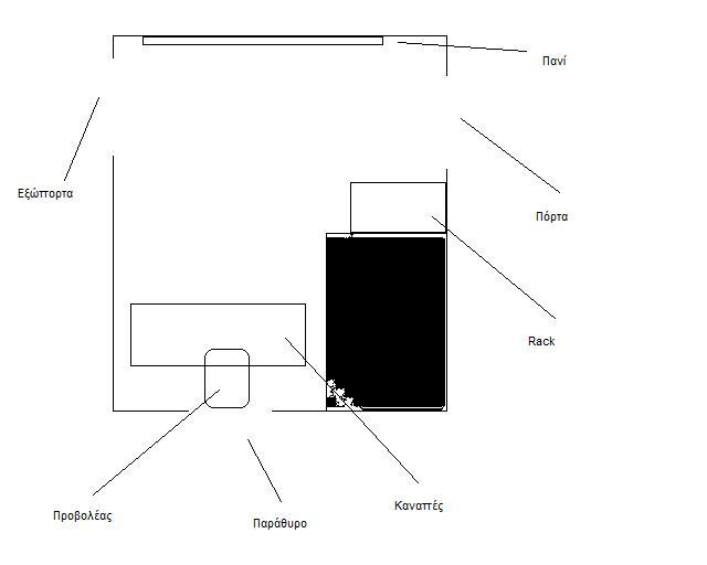

Δημήτρη, μπορείς να μου περιγράψεις πώς τα έχεις τοποθετήσει; Αν έχεις και σχέδιο ή φωτό, ακόμα καλύτερα...

Δυστυχώς δεν έχω φωτο, αλλά θα προσπαθήσω να σε κατατοπίσω και, όταν βρώ ευκαιρία, θα βάλω και φώτο:
Το δωμάτιο έχει μήκος 3.45 και πλάτος 2.27 στο 1/3 του δωματίου και στα υπόλοιπα 2/3 είναι 3 μέτρα περίπου. Επομένως δεν είναι και συμμετρικό... Κατ' αρχήν το έχω βάψει καφέ σκούρο και το ταβάνι κόκκινο. Έχω τοποθετήσει το πανί (92") στη μεγάλη πλευρά του τοίχου (στη μεριά των 2/3ων) και στην εσοχή του 2.27, έχω βάλει τον τριθέσιο καναπέ με δίπολα δεξια κι αριστερά στους τοίχους. Τον προβολέα θα τον "κολλήσω" όσο πιο πίσω πάει με βάση οροφής. Στην αρχή νόμιζα ότι το δωμάτιο θα πνιγεί, λόγω του μεγέθους του, αλλά σε πληροφορώ ότι βγαίνει κουκλί και βλέπεις άνετα ταινία!!!

Η πόρτα που βρίσκεται; Προβληματίζομαι με αυτό το θέμα...
Το άνοιγμα είναι στην άκρη της μακρυάς πλευράς, οπότε το άνοιγμά της "τρώει" χώρο από τη μικρή... Να βάλω δίπλα στην πόρτα τον καναπέ, οπότε η πόρτα θα ενοχλεί στα surround, ή να βάλω την οθόνη, οπότε θα έχω πρόβλημα με το μπροστά δεξιά ηχείο;
Όσο για τον προβολέα, έχω LCD οπότε δεν έχω πρόβλημα με κάτι 1,0001Χ ζουμ... :happy_8:

Σου ετοιμάζω σχέδιο....

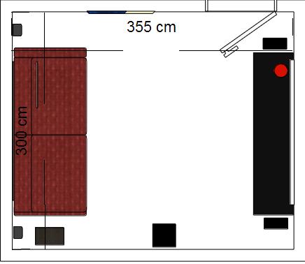

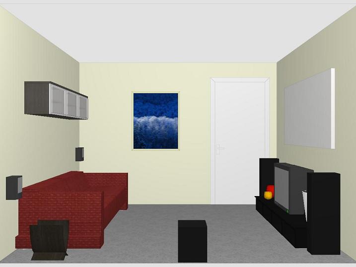

Η κατάσταση σε εμένα έχει ως εξής, όσο αφορά το δωμάτιο και την πιθανή διάταξη:
Αυτό στο κέντρο είναι το sw και θα δω που θα το τοποθετήσω τελικά. Να υποθέσω ότι τα πίσω ηχεία υποθέτω ότι θα πρέπει να ανεβούν ψηλά, με κλίση προς τα κάτω.
Θα έχω πρόβλημα επειδή τα ηχεία δεν είναι πίσω από τη θέση ακρόασης;
Η αγορά διπόλων θα βοηθούσε;
Πάνω από τον καναπέ μπορεί να μπει ράφι, για να στηρίζεται ο προβολέας ή μία επιτοίχια βάση.
Μήπως θα βοηθούσε αν το δωμάτιο άλλαζε διάταξη στον οριζόντιο άξονα; Δηλαδή αν ο καναπές έμπαινε από τη μεριά της πόρτας;
