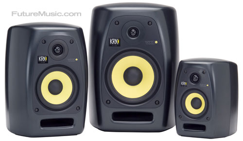

KRK VXT4, VXT6, VXT8
Ο αριθμός του μοντέλου αντιστοιχεί στη διάμετρο του woofer (από πλεκτό kevlar) σε ίντσες, με Peak SPL 114 dB. Δύο δρόμων, bass reflex, ενεργό crossover και διενίσχυση, με καμπυλωμένες καμπίνες και μπάφλες (βλέπε περιθλάσεις), μεταξένια tweeter θόλου (απόκρισης έως 22 kHz).
Βγαίνουν και σε άσπρα!
http://www.krksys.com/product_vxt.php

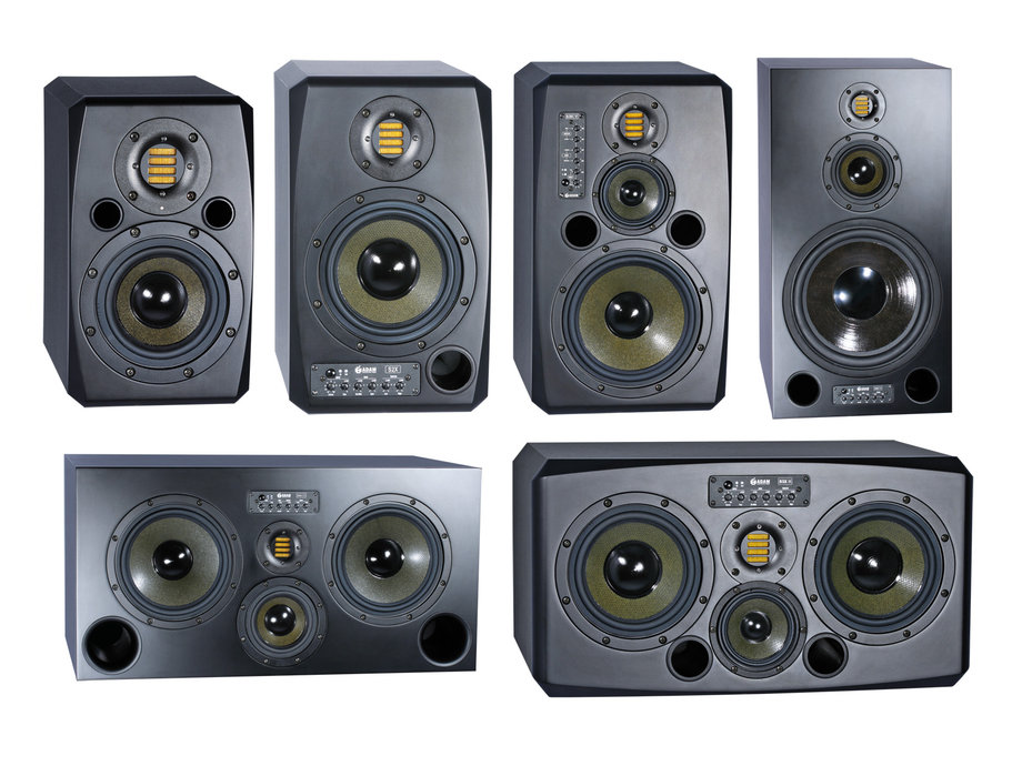

ADAM SX-Series
S1X, S2X, S3X-H (Horizontal), S3X-V (Vertical), S4X-H (Horizontal Midfield), S4X-V (Vertical Main)
Καθαρά επαγγελματική σειρά ενεργών monitor. Πολλές δυνατότητες ρυθμίσεων, ενσωματωμένοι ενισχυτές PWM (class D?), woofer και midrangers HexaCone, tweeters X-ART.
http://www.adam-audio.com/en/pro-audio/products

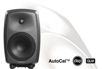

GENELEC 8000 Series
Ενεργό monitor, δίδρομο, bass reflex, με στρογγυλεμένη καμπίνα από χυτό αλουμίνιο, tweeter σχεδίασης Directivity Control Waveguide™ (DCW™) για βέλτιστη διασπορά. Αντίστοιχης σχεδίασης και η οπίσθια οπή συντονισμού χαμηλών.
Διαθέτει αναλογική και ψηφιακή είσοδο (έως 192 kHz/24-bit).
http://www.genelec.com/documents/catalogues/8000_Features_and_Benefits.pdf

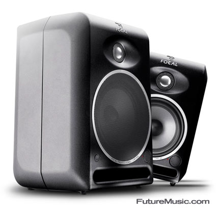

FOCAL CMS 50 / 65
Ενεργά δίδρομα (ενισχυτές τάξης ΑΒ), bass reflex, woofer polyglass (5" ή 6.5" με peak SPL 105 ή 108 dB αντίστοιχα), tweeter ανεστραμένου θόλου αλουμινίου/μαγνησίου απόκρισης έως 28 kHz (-3 dB), στρογγυλεμένη καμπίνα από χυτό αλουμίνιο.
http://www.focalprofessional.com/en/cms-line/
http://www.focal-fr.com/catalogue-docs/FR/27/files/2390.pdf
Παντρεύονται και με το 11'' CMS SUB (ενισχυτής BASH, δηλαδή συνδυασμός τάξεων D και ΑΒ):

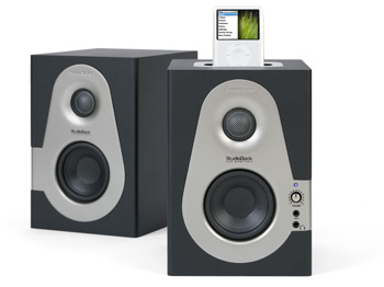

SAMSON StudioDock 3i
Ενδιαφέρουσα περίπτωση χαμηλού κόστους USB μικρού ενεργού monitor, με woofer 3.25-inch (μαγνητικά θωρακισμένου), tweeter μεταξωτού θόλου 25mm και μαγνήτη νεοδυμίου. Για τo iPod dock δεν χρειάζεται σχολίαση!
http://www.samsontech.com/products/productpage.cfm?prodID=1945

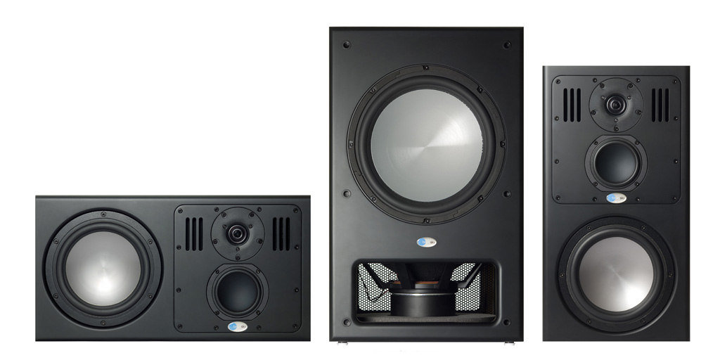

UNITY AUDIO LTD The Rock
Δίδρομο ενεργό, με folded ribbon tweeter απόκρισης έως 50 kHz. To 6.5" woofer αποτελεί ένα σάντουϊτς αλουμινόφυλλου με χαρτοπολτό. Μπάφλα corian.
http://www.unityaudio.co.uk/product.php?pid=396
Αυτό μου θυμίζει ELAC.

εμένα πάντως και μπάφλα και καμπίνα από κόριαν, μου φαίνεται πολύ καλή ιδέα.
2.274
968
Re: Απάντηση: Re: Μοντέρνα ηχεία monitor....
Πρέπει να χρησιμοποιούν τις ίδιες ακριβώς μονάδες woofer (διάφραγμα σάντουιτς αλουμινόφυλλου) και tweeter.
To tweeter είναι μία αναδιπλωμένη ταινία ώστε να κάνει πτυχώσεις. Βρίσκεται μέσα σε μαγνητικό πεδίο νεοδυμίου για υψηλότερο βαθμό απόδοσης. Υποτίθεται ότι η σχεδίαση αυτή ανεβαίνει μέχρι τα 50 kHz, με ταχύτερα δυναμικά και ακριβέστερα φασικά χαρακτηριστικά από τα συμβατικά ribbon.
Αποτελεί βελτίωση του περίφημου 'Air Motion Transformer' του Dr Oskar Heil.
