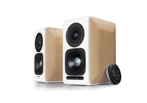

Φίλε μου πάρε αυτά και δεν θα το μετανιώσεις! Διάβασε reviews και δες χαρακτηριστικά! Το μόνο που θα χρειαστεί είναι να γεμίσεις τα χαμηλά με ένα sub. Και όλα αυτά με 240 ευρώ περίπου.
https://www.edifier.com/int/en/speakers/s880
