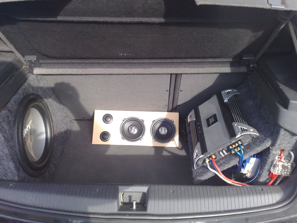

Ιδανικά θα το ήθελα κάπως έτσι
(το sub, τον ενισχυτή πιο μαζεμένα)
