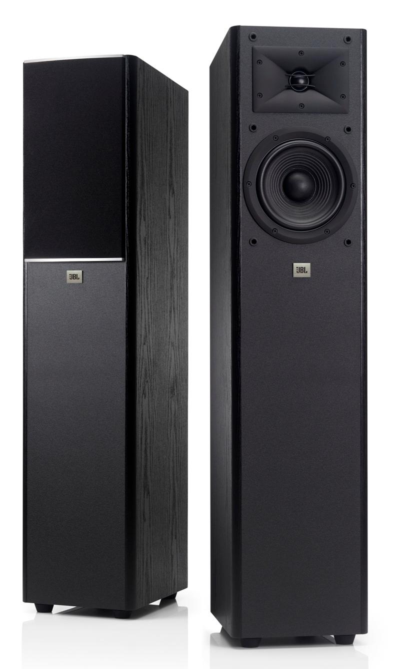

Αν μπορεις φυσικα να πας στο JBL arena 170 (αλλα φτανεις το χιλιαρικο τοτε).
