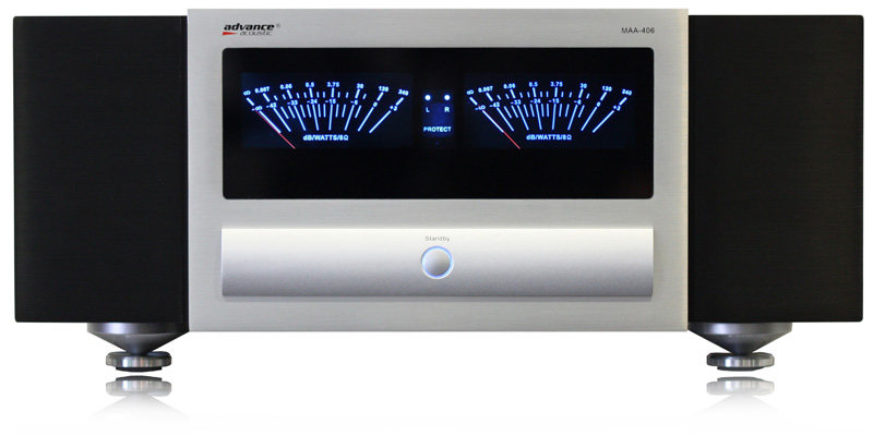

Είμαι νέο μέλος στο forum και σκέπτομαι να αγοράσω τους ADVANCE ACOUSTIC MPP 505 και ΜΑΑ406 για να οδηγήσω τα MG12.
Θα ήθελα τις συμβουλές σας.

MAA 406
POWER OUTPUT 8 Ohms 2 X 150 W
FREQUENCY RESPONSE (-3 DB ) 10 Hz -50 kHz
1 TRANSFORMER 800 VA
Ισως στα νουμερα να ταιριαζουν, το ερωτημα ειναι μουσικα τι γινεται?

Απάντηση: Οδήγηση magnepan MG12
2x150W/8 Ohms σε κλάση AB. 2x220W/4Ohms σε κλάση AB
το ηχείο είναι ονομαστικής αντίστασης 4 ωμ με εντονότατες τάσεις προς τα κάτω.... δηλαδή, τα 4 ωμ ουσιαστικά δεν υπάρχουν καν. Το γούφερ του, που είναι και το υψηλότερης αντίστασης μεγάφωνο του εν λόγω ηχείου, οριακά αγγίζει τα 3,6 ωμ ενώ το ριμπονάκι αν πιάσει τα 3 ωμ θα είναι άριστα...
ο ενισχυτής δεν έχει επαρκές τροφοδοτικό για να διπλασιάζει ισχύ του στα 4 ωμ.
τα 220 w στα 4 ωμ φαντάζουν αρκετά, αλλά έχω την εντονότατη υποψία πως το ηχείο (για να βγάλει ό,τι μπορεί να βγάλει) ζητάει αρκετά περισσότερα (250W @8 Ohms δηλαδή 500W @4 Ohms και 1000W @2 Ohms).
Προσωπικά θα πρότεινα ΜΟΝΟ διακοπτικό ενισχυτικό για τα ηχεία της εν λόγω εταιρίας.
Φυσικά, αυτή είναι απλά η άποψή μου....

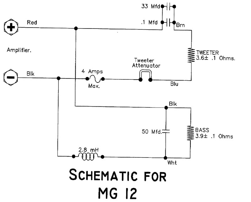

όπως λέει κι εδώ, το μπλε καλώδιο του ρίμπον καλό είναι να συνδεθεί κατευθείαν στο "-" μαζί με το μαύρο, από την πίσω όψη της πλάκας με τις μπόρνες των ηχείων, ώστε να παρακάμψουμε το βραχυκυλωτήρα και την ασφάλεια. Ακούγεται...
επίσης, ο 0,1μF bypass πυκνωτάκος, καλό είναι να πάρει τον γνωστό και μη εξαιρετέο "μπούλο". Ένας 33μF καλύτερης πχιότητας πυκνωτής είναι καλή σκέψη θα έλεγα... το λένε κι άλλοι αυτό...
Οι θεωρητικές αντιστάσεις των μεγαφώνων (3,6 και 3,9 ωμ) όσες φορές έτυχε και τις μέτρησα, είναι κατά ~0,5 ωμ μικρότερες, με μεγαλύτερη ακόμα πτώση στο ρίμπον.
Μόνο και μόνο για "διευκόλυνση" του ενισχυτή, θα πρότεινα μια βαττική αντίσταση 0,5ωμ σε σειρά με το ρίμπον (χωρίς επαγωγικότητα).
ΙΜΗΟ κι ένα ζομπελάκι γενικά με αυτά τα ηχεία χρειάζεται.
τέλος, καθώς έτσι κι αλλιώς το ηχείο δε βγάζει τίποτα κάτω από τα 40 χου-ζου, ένα αποκοπής φίλτρο με κλίση 48db/oct στα 40Hz είναι ότι πρέπει για να μη ζορίζεται τζάμπα κι άδικα η μεμβράνη του γούφερ. Αν ο ιδιοκτήτης επιθυμεί κι άλλο "μπάσσο", ένα σαμπ είναι η μόνη λύση.
