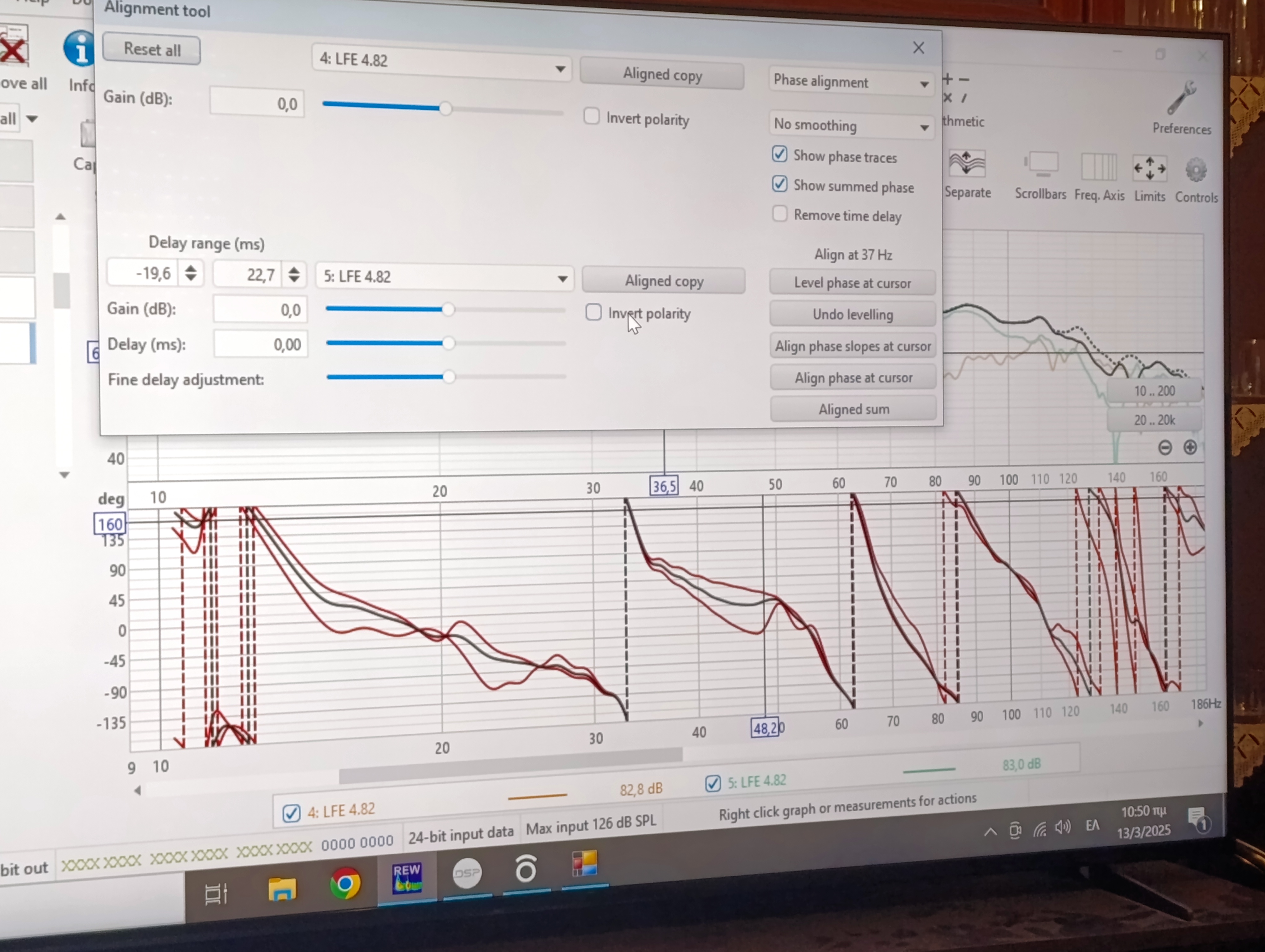

Καλησπέρα παιδιά θα ήθελα την βοήθεια σας για ένα ολοκληρωμένο καλιμπρεισον μεταξύ των 2 Σάμπ μου (Monoliths 15) έχω mini dsp 2x4hd και έχω διαβάσει και κάνει κάποια πράγματα με το all pass filter επίσης έχω ακούσει και για το fir αλλά ακόμα δεν μπήκα στην διαδικασία όπως θα δείτε παρακάτω στην φωτογραφία έχω φέρει τα σάμπ φασικα προσθέτοντας μια κάθετη φάση στο πίσω Σάμπ στα 63 hz με q5 μιας και το μπροστά είχε μια παραπάνω κάθετη κάτι που έλειπε στο πίσω.. βέβαια η τελειότητα δεν σταματάει εδώ καθώς οι φάσεις δεν είναι τέλεια ευθυγραμμισμένες και εδώ θα ήθελα την βοήθεια σας πως μπορώ να τις φέρω τέλεια χωρίς κενά και χώρις να θυσιάζω κάποιες συχνότητες για να σφίξω κάποιες άλλες επίσης το delay που έχω δώσει είναι 13.30ms στο πίσω σας ευχαριστώ και περιμένω την βοήθεια σας !!!

Aν δεν γνωριζεις καλο ειναι να φωναξεις καποιον καλιμπρατορα για να ξεμπερδευεις ,εκτος αν θελεις να πειραματιστεις ! .Προσωπικα το εχω κανει εχοντας 2 μονολιθους 15 και 2 12 ρηδες με mini dsp 2x4hd

Για πες μου λίγο τι έκανες ακριβώς με βήματα φάσεις delay all pass filter όλα 1 2 3 αναλυτικά Γιά να έχω μια εικόνα...

Προσωπικα τιποτα ,επαγγελματιας το εκανε !Απλως αν δεν ξερεις, παντα θα αναρωτιεσαι αν τα χρηματα που εδωσες για τα σαμπ επιασαν τοπο ,αν τα ρυθμισες σωστα εννοω

Εδώ (A Technique for Aligning Subwoofer Arrays) έχει τα βήματα για τον τρόπο που θα "φέρεις" σωστά τα sub. To alignment tool του REW είναι εξαιρετικά χρήσιμο. Αν θες να επενδύσεις χρόνο στη γνώση μπορείς να ξεκινήσεις με αυτά που σου έδωσα αλλιώς πληρώνεις επαγγελματία.
