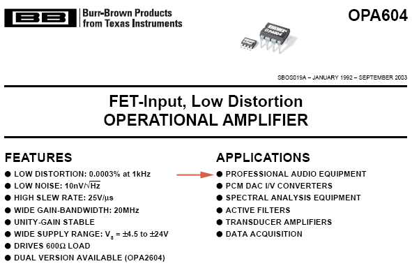

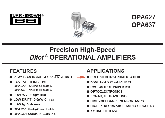

Ένα απτό παράδειγμα. Δείτε την περιγραφή του OPA627, και συγκρίνετε με τον OPA604. Εάν αίρεση είναι το να βάζει κανείς τα πράγματα στη θέση τους, τότε είμαι αιρετικός.

Μπορεί να έχω αρχίσει να βαριέμαι, μπορεί να εκλαμβάνω ως δεδομένα κάποια πράγματα, ενδέχεται να μη μπορώ και να εξηγήσω κάτι καλύτερα. Συγχωρήστε με. Αυτό που θέλω να πω, τό 'γραψα και στην αρχή. Η ακουστική συχνότητα είναι η πλέον ταπεινή, η μικρότερη συχνότητα από αυτές στις οποίες πάλλονται διάφορες μηχανές γύρω μας, και ως εκ τούτου, ως φυσικό μέγεθος, είναι πολύ πιο εύκολη στη διαχείριση από το φως, ή τη ραδιοσυχνότητα, που είναι πολύ υψηλότερες. Ως εκ τούτου, οι απαιτήσεις κυρίως από τα παθητικά εξαρτήματα είναι πολύ χαμηλότερες από αυτές που εγείρονται εκ των πραγμάτων σε κάποια μηχανή εικόνας ή ραδιοσυχνότητας. Κοντολογίς, μη ψαρώνετε με τον όρο "audio-grade". Είναι ένα τέχνασμα πλασαρίσματος, αυτού που η λαϊκή θυμοσοφία ονομάζει φύκια για μεταξωτές κορδέλες.
Γιώργο, τα δύο αποσπάσματα τα ανέβασα για να δείξω τί προηγείται στις ενδείξεις χρήσης καθενός από αυτούς τους δύο δημοφιλέστατους τελεστικούς. Είναι χαρακτηριστική η ατάκα που μου είπε γνωστός μου καταστηματάρχης ηλεκτρονικών. "Και τί θα τον κάνεις τον 627 ρε μαλάκα; Θα φτιάξεις σέρβο για πύραυλο"; Δες ότι το θηρίο που λέγεται 627, ο κατασκευαστής του το προορίζει πρωτίστως για άλλα πράγματα, όχι για audio. To audio έπεται.
Μα ποιος ασχολειται με το audio και δε ξερει οτι οι 627 εχουν καλυτερα χαρακτηριστικα απο τους 604; Οι 627 εχουν παρει δικαια τον τιτλο AUDIO GRADE

Κωστα, διαφωνω!
Το 627 μπορω να τον βαλω σε τροφοδοτικο (0Hz, DC) αν θελω το τροφοδοτικο μου να εχει ορισμενα χαρακτηριστικα που ο 627 μου τα προσφερει! Και ο 741 κανει για DC.
Το ξαναλεω. Εχεις εν μερει δικιο αλλα καθε εξαρτημα εξυπηρετει καποιο σκοπο. Ολα (η σχεδον ολα) εχουν λογο υπαρξης.
