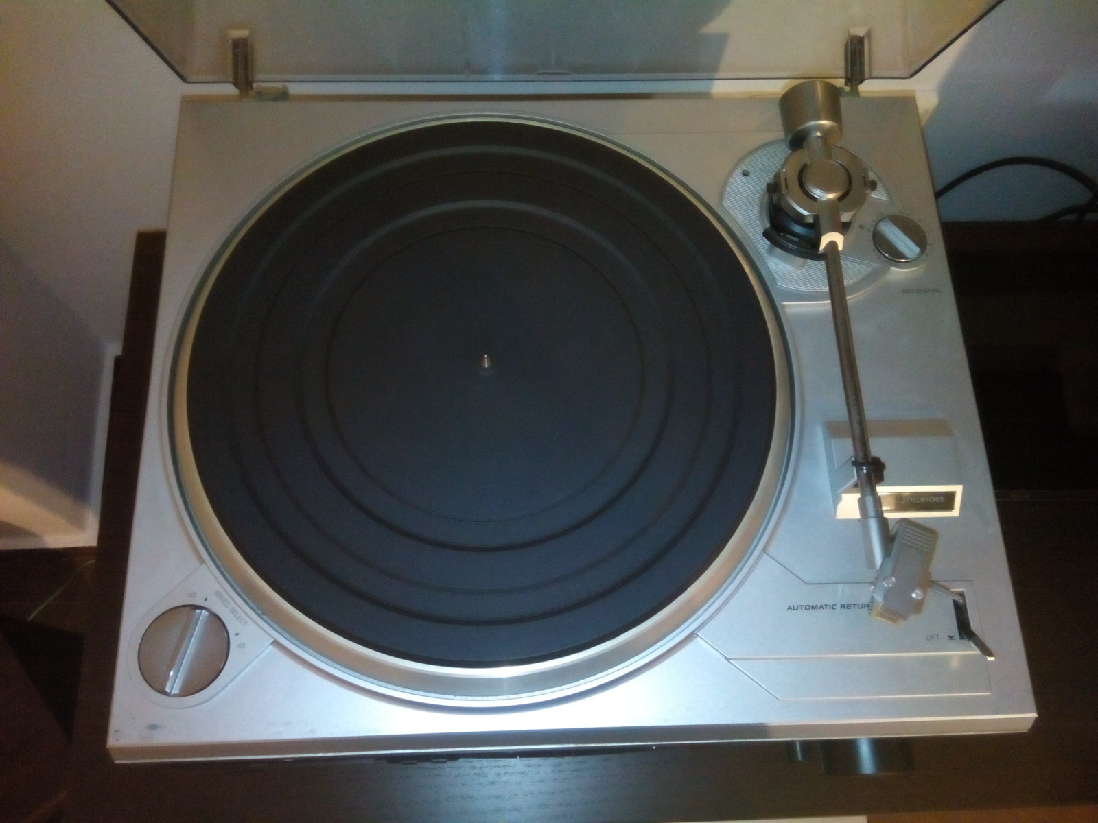

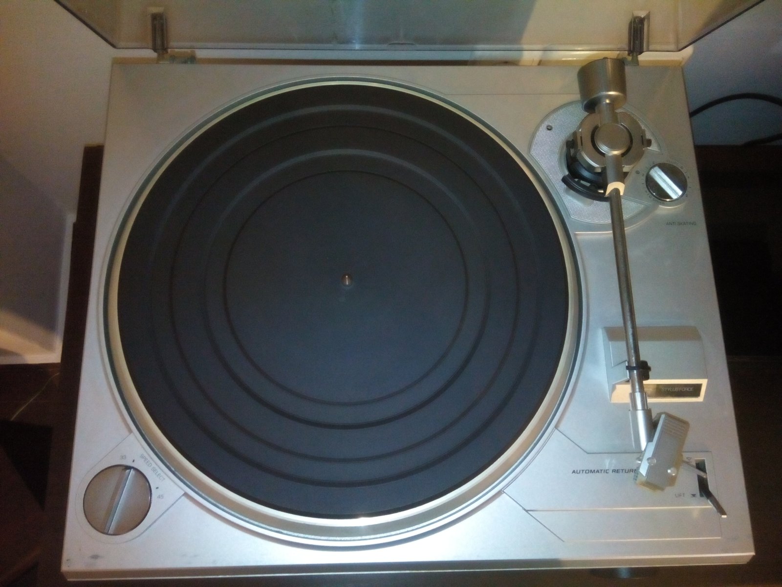

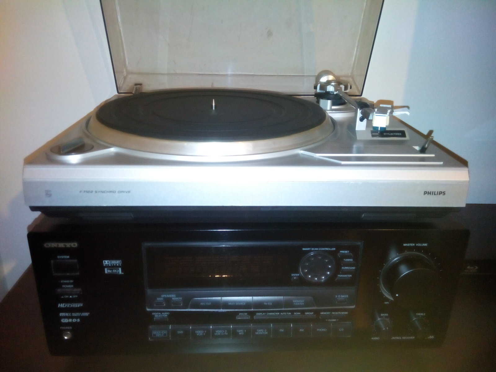

καλο θα ειναι να βαλεις μια φωτο να δουμε το πικαπ...
αν ειναι αυτοματο, ισως να φταιει , να βρισκει καπου ο μηχανισμός επαναφοράς..
οταν κολλαει μενει εκει κ θελει σπρωξιμο για παρακατω? η μετα απο λιγο παει μονο του?
