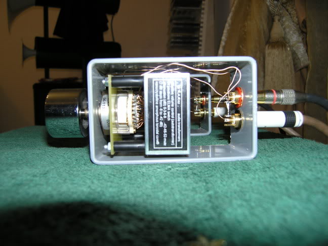

Λευτερη αν κοιταζεις για παθητικο, θα σου ελεγα να ριξεις μια ματια και στους
Audio Transformers, απ΄οτι ειδα στα διαφορα φορα, στο ιντερνετ, νομιζω οτι εχουν τα πλεονεκτηματα, του ladder kai οχι τα μειονεκτηματα τους.
Δες τον δικο μου σε μια προχειρη κατασκευη που εδω και καιρο στρωνει σε συστημα φιλου.

Εγώ είμαι αντίθετος με την χρήση Μ/Σ audio transformers στην πορεία του σήματος.
Τα Ladder είναι καλύτερα :mrgreen:
Το μοναδικό θεωρητικό πλεονέκτημα των Audio Transformers είναι ότι παρουσιάζουν χαμηλή αντίσταση εξόδου.
Με σωστή όμως επιλογή της μέγιστης αντίστασης εξόδου του Ladder, δεν νομίζω ότι υπάρχει κάποιο πρακτικό πρόβλημα.

Οπως βλεπετε αυτο ειναι το TVC, της TRIBUTE.
Αυτο ειναι το στερεφωνικο, εγω εχω 2 μονοφωνικα τα οποια ειναι τα μισα σε βαθος, δηλ. οσο αυτο που φαινεται.
Επειδη ειχα ladder, και εχω και τα EVS, μπορω να πω οτι στο συστημα μου, τα audio transformers παιζουν καλυτερα.
Το καλο με τα tribute ειναι οτι ερχονται ετοιμα και δεν σου βγαινουν τα ματια απο το κολημα ολων αυτων των λεπτων καλωδιων. Ενα απλο κουτακι (το δικο μου το εκανα σε 10 λεπτα), ενα κουμπακι, και ετοιμο.
Δειτε το δικο μου.
