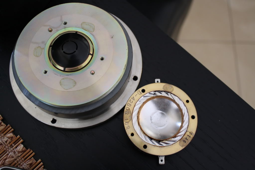

ΚΑΛΗΣΠΕΡΑ! ΕΧΩ ΣΤΟ ΣΥΣΤΗΜΑ ΜΟΥ ΤΙΣ ΚΟΡΝΕΣ ΤΗΣ YAMAHA JA 4280 OI ΟΠΟΙΕΣ ΕΙΝΑΙ ΑΥΤΕΣ http://audio-heritage.jp/YAMAHA/unit/ja-4280.html
ΤΟ ΠΡΟΒΛΗΜΑ ΕΙΝΑΙ ΠΩΣ Η ΜΙΑ ΚΟΡΝΑ ΠΑΙΖΕΙ ΠΟΛΥ ΠΙΟ ΧΑΜΗΛΑ ΑΠΟΤΙ Η ΑΛΛΗ (ΣΧΕΔΟΝ ΣΤΟ ΜΙΣΟ) ΟΙ ΚΟΡΝΕΣ ΕΙΝΑΙ ΔΕΥΤΕΡΟ ΧΕΡΙ...ΜΟΝΤΕΛΟ 1979 ΚΑΙ ΟΧΙ ΠΟΛΥ ΠΙΕΣΜΕΝΕΣ.... ΤΙ ΜΠΟΡΕΙ ΝΑ ΦΤΑΙΕΙ?.... ΕΥΧΑΡΙΣΤΩ!:108:

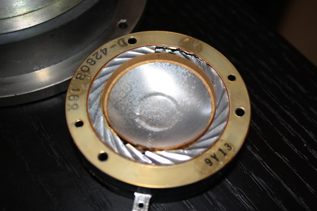

σημερα ανοιξα την κορνα που ειχε το προβλημα.... σπασμενη αναρτηση απο το διαφραγμα.... γνωριζει καποιος αντιπροσωπο της yamaha ?? αν κ δυσκολα θα βρω για το συγκεκριμενο μοντελο...
