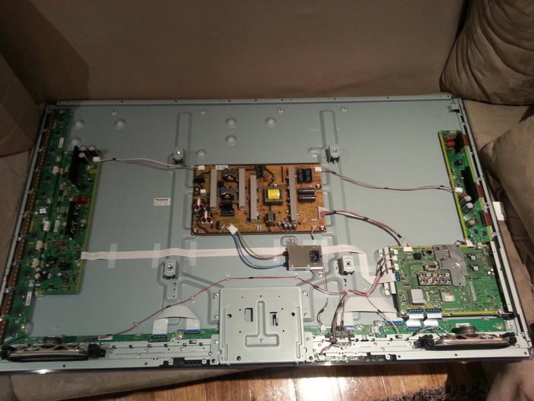

Μέχρι το πρωί η τηλεόραση έπαιζε μια χαρά. Πριν λίγο που πήγαμε να την ανοίξουμε αρνείται να ανάψει, το power led γίνεται για 1 δευτερόλεπτο πράσινο, και μετά αμέσως αναβοσβήνει κόκκινο 8 φορές, σταματάει, ξανα-αναβοσβήνει κόκκινο 8 φορές, κλπ.
Έψαξα στο δίκτυο και φαίνεται κοινό πρόβλημα αλλά δε ξέρω πώς να το φτιάξω. Για αρχή την έκανα βίδες, αλλά τώρα τι κάνουμε;
Φωτό των εντοσθίων παρακάτω:

8 blinks: Driver SOS 3 SS Board
(SS energy recovery circuit).
Βρες το service της Panasonic εκεί που είσαι και ρώτα κόστος επισκευής.

Το έκανα troubleshooting μόνος μου και βρήκα ποια πλακέτα έχει το πρόβλημα, θα περιμένω να δω αν μπορώ να τη βρω τοπικά αλλιώς θα την παραγγείλω από UK/US και θα την αντικαταστήσω μόνος μου.
Το service εδώ, όπωςκ αι οτιδήποτε έχει σχέση με παροχή υπηρεσιών, είναι πανάκριβο, ούτε γι'αστείο :)

Ποιά είναι τελικά;
Σε ρωτάω γιατί συνήθως αυτό εμφανιζεται σε 2-3 διαφορετικές πλακέτες.
Ίσως να χρειαστεί να κάνεις και factory reset

Το πρόβλημα είναι στην TNPA5623AB
Factory reset πώς κάνω; αυτό με το power button για 10'' ? αν είναι αυτό τόχω ήδη κάνει χωρίς αποτέλεσμα.

Reset μετά την αλλαγή της πλακέτας.

Ok thanks, θα περιμένω μέχρι τη Δευτέρα να δω μπας και την βρω πουθενά τοπικά , αλλιώς θα την παραγγείλω απ'έξω και βλέπουμε.

Το ξέρω ποια πλακέτα είναι, μέσω troubleshooting τη βρήκα, και ότι είναι το πρόβλημα εκεί.
Σιγά τώρα να μη βρω τέτοιο πράγμα εδώ πέρα.
