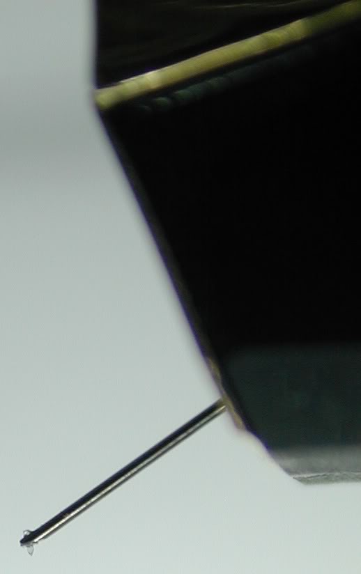

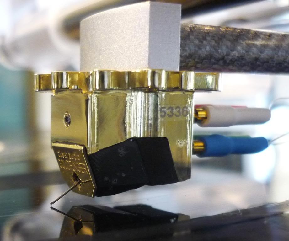

Αυτή είναι η κεφαλή που υφίσταται την ταλαιπωρία:
Για περισσότερες πληροφορίες, εδώ:
http://www.avsite.gr/vb/showthread.php?t=89924&page=7
