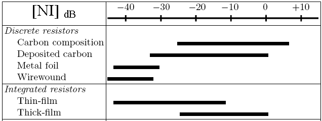

9 Δεκεμβρίου 2013 #2 brego Μηνύματα 1.110 Reaction score 1.173 Πολύ ενδιαφέρον το παραπάνω. Βασικά όρεξη να έχεις και έχει πολύ πράμα το internet. http://www.vishaypg.com/docs/49997/49997.pdf http://www.resistorguide.com/wirewound-resistor/ Και ένας πίνακας από το PDF: The Noise Index of resistors manufactured using different technologies is presented in the graph below.
