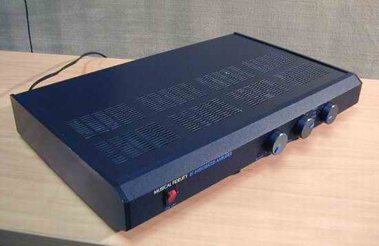

Φίλοι καλησπέρα.
Έχω έναν λατρεμένο Musical Fidelity B1 από το 1995. Όταν τον πήρα λόγω αφραγκιάς, οδηγούσε κάτι Altec Lansing. Τελευταία 5ετία οδηγεί κάπως καλά ένα ζευγάρι Energy Reference Connoisieur RC-30. Αλλά ...
Είμαι μουσικός, κλασικός πιανίστας. Ακούω κλασική και τζαζ, άντε και λίγο Floyd, Genesis και Yes. Τα ηχεία τσιρίζουν και παραμορφώνουν μόλις δώσεις λίγο ένταση παραπάνω και ειδικά σε όμποε, φλάουτο, soprano φωνή και ψηλά strings.
Θα ήθελα τη βοήθειά σας σχετικά με το "τις πταίει". Πιστεύω πως είναι τα ηχεία. Σκέφτομαι να τα αλλάξω. Έχω υπ' όψη μου τα Sonus Faber Concerto, τα Vienna Acoustics Bach ή Mozart, τα Heco Celan 500 και τα Klipsch RF-82. Τι προτείνει το forum?
Για όσους ρωτήσουν, το σύστημα συμπληρώνει ένα cd player NAD 521BEE με Klotz καλώδια σύνδεσης και τα ηχεία είναι καλωδιωμένα με Ecosse MS 2.3
Προκαταβολικά ΕΥΧΑΡΙΣΤΩ!

Αγαπητέ Νίκο καταρχάς καλώς όρισες στη παρέα μας.
Η γνώμη μου, για το πρόβλημα σου, είναι πως φταίει ο ενισχυτής σου.
Αυτό λόγο της μικρής του ισχύος συνεπικουρούμενο και από τη παλαιότητα των υλικών του που δεν είναι στη πρώτη τους νιότη.
Δοκίμασε κάτι με μεγαλύτερη ισχύ.

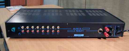

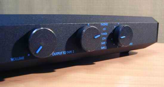

επισης, λογω του οτι η ισχυς του ενισχυτη σου ειναι μετρια, περιπου 35 βατ στο καναλι πρεπει να βρεις ενα ηχειο σχετικα ευαισθητο, οπως π.χ. τα κλιπς που ανεφερες.
http://www.musicalfidelity.com/produ...chived/b1.html
Power output per channel at 8 Ohms, <1%THD : 35 watts
Phono MC: 200μV, Phono MM: 2mV
Line inputs & Sensitivity: 200mV (CD, Tuner, CDV, Tape 1, Tape 2)
Total Harmonic Distortion: <0.5%
Signal-to-Noise Ratio: Phono MC -55dB, Phono MM -60dB, Line inputs -80dB
Peak Output Current: +45 amps
Power Consumption: 200 watts peak
