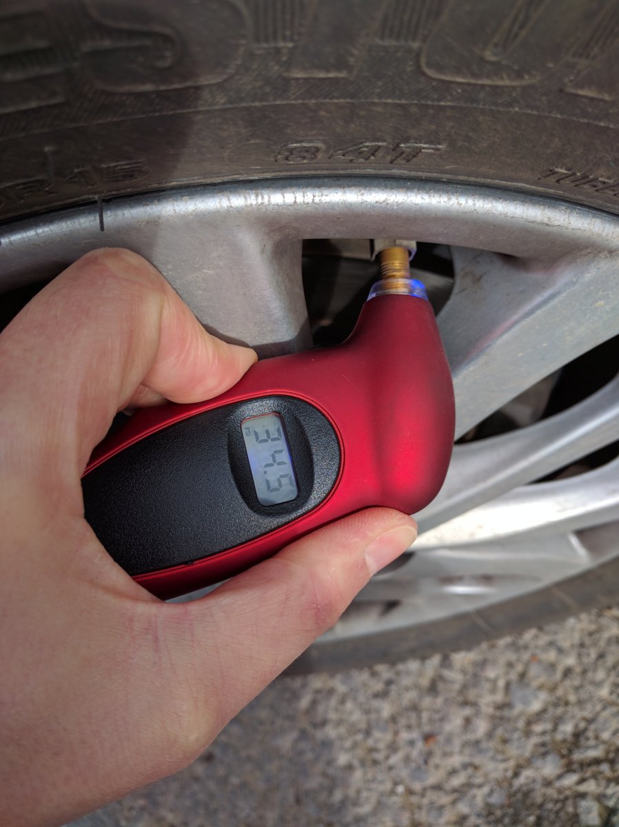

Έχω 3 μετρητικά στο σπίτι, 2 ψηφιακά κι 1 αναλογικό. Τα πήρα όλα από eBay, κι αυτό μου βγήκε κορυφή, είναι το καλύτερο και με διαφορά, εδώ επί του έργου:
Και είναι και παμφθηνο το συγκεκριμένο:
http://m.ebay.com/itm/New-Digital-L...ar-Motorcycle-150PSI-/131881378723?nav=SEARCH
Όποιος ενδιαφέρεται, ας το πάρει άφοβα, είναι εγγύηση! ;)

Ένα ερώτημα. Παρατηρώ οτι δέν εφάπτει και πολύ καλά στο ακροφύσιο. Δηλαδή όταν το έβαλα άρχισε να χάνει αέρα την ώρα της μέτρησης και έπρεπε να το πιέσω αρκετά για να κουμπώσει καλά.
Τί γνώμη έχεις?

Και εμένα μου ήρθαν πηρα δυο απο το e-bay και φούσκωσα τα λάστιχα το Σάββατο. Στο Jimny οι τεσσερις ρόδες είχαν την εξής πίεση 1.90, 2.40,2.10, 2.15 χαμός! Στο βρωμοπελ ηταν καλύτερα τα πραματα μονο η πισω δεξιά ρόδα είχε απόκλιση και το ένιωθα στο τιμόνι αλλά βαριομουν να ασχοληθώ.
Ευχαριστώ πολύ τον Κωστα για την παρουσιάση, με έβαλε στα μεράκια και σήμερα αποφάσισα να επισκευάσω και το κοφλέρ που το είχα παρατημένω 6 χρόνια!
Και τα δυο που αγόρασα είναι πανομοιότυπα οπως πρότεινει ο EAR και δεν χάνουν αέρα. Πιέζεις σωστά και με σωστή κλίση οπως λέει στο "μανιουαλ" μια χαρα δουλεύει.
