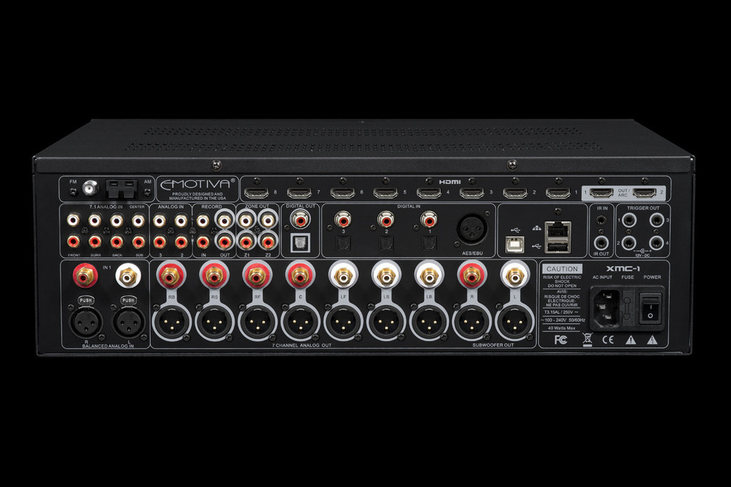

Παίζω με την ιδέα εδώ και καιρό, αλλά δεν μπορώ να βρω αυτό που ακριβώς θέλω.
Τα άριστα McIntosh, Classe, Krell, Anthem είναι πανάκριβα και αποκλείονται προφανώς.
Έχω πάντα ενεργό το PL-IIx για μετατροπή του 5.1 σε 7.1.
Οι επιλογές που μέχρι τώρα έχω σκεφτεί είναι: Yamaha για πολύπλοκο με το ρίσκο να είναι πολύ μικρή η διαφορά απο τον Pioneer μου, NuForce για απλό αλλά χωρίς ισοστάθμιση στα surround back, Emotiva που θα τα κάνει όλα αλλά έχει ρίσκο με software.
Αρχικά σκεφτόμουν και τον Marantz, αλλά εκτός της τσιμπημένης τιμής διάβασα κι αυτό που με ξενέρωσε:
http://www.avsforum.com/t/1468563/k...-pro-to-the-new-york-audio-show#post_23215809
Δεν είναι βέβαια τόσο τραγικά τα πράγματα αφού υπάρχει manual δυνατότητα.
Υπάρχει και το NanoAVR που μπορεί να συνδυαστεί με έναν καλό παλιότερο AV με HDMI, με άριστα αποτελέσματα είμαι βέβαιος, αλλά πρέπει να συνδεθεί πριν το decoding οπότε δε θα έχει ούτε αυτό EQ στα surround back μια και το Dolby PL-IIx του AV θα έπεται.
Υπάρχει κάτι άλλο; Ιδέες;
Αφού γλίτωσες τα heights και δεν σε ενδιαφέρουν άλλα κανάλια πά'ρτον....κι αν δεν σου κάνει τον αγοράζω στην τιμή του,με όλα τα λοιπά έξοδα....τι ρίσκο υπάρχει με το software;;;
Α ναι,είναι και Αμερικάνικος και όχι Κινέζικος όπως λέει κάποιος και τo υποστηρίζει κιόλας χωρίς να έχει ιδέα σε άλλο thread.
