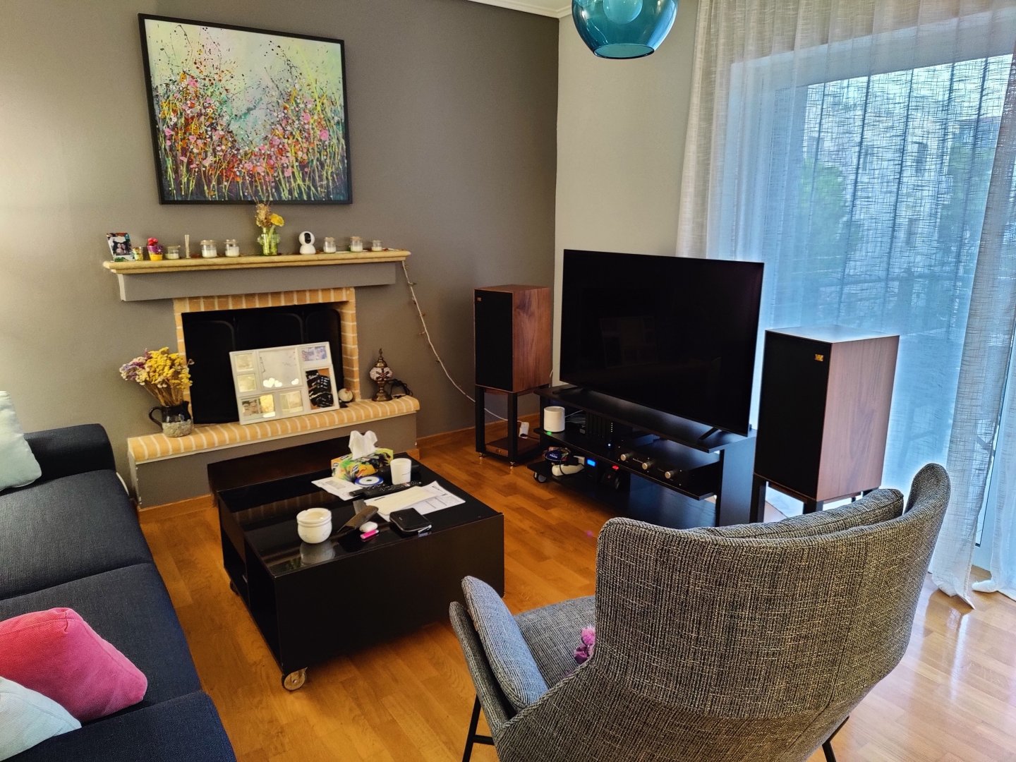

Αυτό είναι μία από τις γενικότερες ερωτήσεις για το πως πρέπει να προσεγγίσω το συγκεκριμένο θέμα. Εγώ υπέθετα ότι θέλω ένα κεντρικό που κάπως να ταιριάξει με τα linton (χωρίς να είμαι σίγουρος το τι σημαίνει "ταιριάξει"). Είχα διαβάσει κάποια άρθρα με σχετικές αναλύσεις αλλά δε μπορώ να πω ότι ένιωσα ότι κατάλαβα/πήρα ξεκάθαρη απάντηση.
Λίγο παλαιότερη φωτό του χώρου:
Σημείωση: εφόσον καταλήξω ότι μπορώ να "στήσω" κάτι τέτοιο λογικά θα έχει και αλλαγή στο έπιπλο/βάση τηλεόρασης ώστε να μπορέσει να μπει σωστά και το κεντρικό ηχείο (κομμάτι του "project" και αυτό).

Πολύ όμορφος χώρος.
Αλλά και για δικάναλο και πολυκάναλο λάθος στημένος.
Ομως ο καθένας κάνει ότι θέλει στον χώρο του.
Δεν χωράει με την καμία τρίτ linton εδώ , ακόμα και αν αλλαχθεί το έπιπλο και ανοίξουν τα ηχεία , και μεγαλώσει η τηλεόραση , και , και , και.
Δεν ξέρω και αν μπορούν χωροταξικά να μπούν και surrounds ,sub κλπ.
Το θέμα της συνδεσμολογίας θα το λύσουμε .
Δεν είναι πρόβλημα.
Το χωροταξικό όμως είναι ένα θέμα.
Ναι ναι, δυστυχώς, αυτό έχουμε 😂
Να ξέρες πόσο ονειρεύομαι έναν χώρο που μπορούν να στηθούν σωστά τα πράγματα... Σε κάθε περίπτωση με κάποια ακουστικά treatments έχουν βελτιωθεί αρκετά διάφορες παθογένειες.
Υπάρχει ένα ενδεχόμενο να γίνει μια σοβαρή αλλαγή στο τζάκι (να κλείσει/φύγει/γίνει "κασέτα" χωρίς εξοχές) ώστε να μπορέσει να γυρίσει ο προσανατολισμός αλλά δεν είμαι σίγουρος για το αν και πότε θα γίνει.
Επίσης, η φωτογραφία λόγω ευρυγώνιου τα κάνει αρκετά skew τα πράγματα. Είναι λίγο πιο ευρύχωρο απ'ότι φαίνεται.
Surrounds μικρά μπορούν να μπουν πίσω από τον καναπέ (που δεν φαίνεται). Το sub και εγώ είμαι προβληματισμένος για το αν και που θα έμπαινε και είναι ένας λόγος που το έχω σε 2η μοίρα.

Βάλε και άλλες φωτό του χώρου από άλλες γωνίες αν γίνεται.
Να δούμε πως είναι ο χώρος.
Τα πολλά μυαλά δουλεύουν καλύτερα από το ένα, συνήθως , όχι πάντα, μιάς και όσα ξέρει ο νοικοκύρης ....... .

Το γνωστό πρόβλημα όταν υπάρχει το τζάκι.....σου τρώει τον "καλό" τοίχο και αναγκαστικά στήνεις-προσανατολίζεις το ηχοσύστημα και την τηλεόραση λάθος, μπροστά από την μπαλκονόπορτα. Αν μπορεί να φύγει το τζάκι (υποθέτω πως όχι),ολά θα είναι καλύτερα. Ετσι όπως είσαι, η λύση της καλής ηχομπάρας είναι μάλλον η μόνη επιλογή.

Θα έχεις νομίζω θέμα με το χώρο ότι κι αν βάλεις σε κλασσικό πολυκάναλο ώστε να μην χαλάσει και η αισθητική - άνεση.
Εκτός αν κάνεις μεγάλες αλλαγές.
Ήδη και για το δικάναλο με το ένα ηχείο δίπλα στον τοίχο και το άλλο ''ελεύθερο'' δεν είσαι όσο καλά θα μπορούσες..
Αν τολμήσεις για πολυκάναλο καλύτερα με κάτι σαν τα παραπάνω που αναφέρθηκαν που έχουν δυνατότητες ισοστάθμισης και είναι φτιαγμένα για να ''ενσωματώνονται'' και να παίζουν όσο καλύτερα γίνεται σε τέτοιους κοινόχρηστους χώρους..

Η μόνη περίπτωση είναι να γυρίσει το όλο set up 90 μοίρες αριστερά μπροστά από το τζάκι να μπεί αν χωράει το τρίτο linton οριζόντια ίσως με άλλο έπιπλο tv , και τα υπόλοιπα , surrounds , sub κάπως θα βολευτούν.
Αυτό με την προυπόθεση ότι το τζάκι δεν χρησιμοποιείται.
Αν μπορούν αφήσουν και λίγο χώρο για το τζάκι κενό από πίσω ακόμα καλύτερα.
