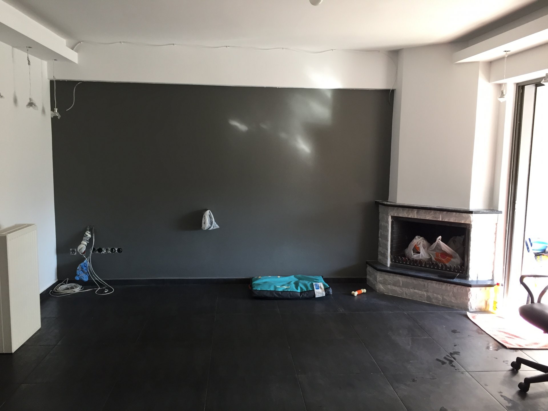

Τι την ήθελες τη φωτό με τα τζάκι... Θα σε βάλουν να το ξηλώσεις! :D
Μετατρέπεται σε άριστη μπασοπαγίδα
