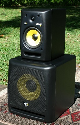

Το πιο σωστό,πιστεύω,είναι να βάλεις το ταίρι τους.Το lsr310s δηλαδή.Μάλιστα να πάρεις 2 και να τοποθετήσεις τα 305 πάνω τους.Να γίνουν 1 ηχείο ολοκληρωμένο.Τα 1000€ που διαθέτεις υπερκαλύπτουν το ποσό που ζητούν 2 από τα εν λόγω subs.
Ακόμα ένα sub που ίίίσως να είναι λίγο καλύτερο από το jbl είναι το presonus temblor t10 στα ίδια χρήματα περίπου με το jbl.
Μπορείς μάλιστα να χρησιμοποιήσεις το εσωτερικό crossover του sub,έτσι ώστε να στέλνεις σήμα απαλλαγμένο από συχνότητες που το 5αράκι των monitors δεν μπορεί να αναπαράγει δυνατά χωρίς παραμορφώσεις!
Αυτό επιτυγχάνεται,στέλνοντας το σήμα που πάει τώρα στα monitors στα subs και από συγκεκριμένη έξοδό τους στέλνεις σήμα στα monitors.

Να...
...something like this
