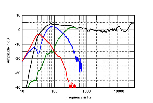

Η αρχή λειτουργίας των ηχείων με <<Σωλήνας Συντονισμού>> είναι ακριβώς ίδια για όλα τα ηχεία του πλανήτη, οπότε και η συμπεριφορά του σωλήνας είναι ακριβώς ίδια.
Με δυο λόγια...
Έχουμε έναν συγκεκριμένο όγκο αέρα εντός του σωλήνα, που αντιστοιχεί σε μια συγκεκριμένη συχνότητα συντονισμού (Helmholtz resonator).
Ο υπολογισμός του όγκου-συχνότητας γίνεται έτσι ώστε στο σημείο που αποκόπτει το σύστημα καμπίνα-μεγάφωνο, έρχεται ο συντονισμένος σωλήνας να δώσει στάθμη.
Έτσι το ηχείο μας καταφέρνει να κατέβει χαμηλότερα σε απόκριση.
Όταν τώρα ταπώσουμε τον σωλήνα, στην ουσία, δημιουργούμε ένα νέο σύστημα καμπίνας-μεγαφώνου, αφού η έξοδος του σωλήνα σχεδόν μηδενίζεται.
Εδώ φαίνεται με την κόκκινη γραμμή η απόκριση ενός σωλήνα και μόνο.
Η στάθμη αυτή αθροίζεται με την απόκριση καμπίνας-μεγαφώνου χαμηλών και έχουμε την συνολική στάθμη.
Όταν τώρα κλείσουμε την οπή χάνουμε όλη την συνεισφορά του σωλήνα, που όπως βλέπουμε στο παραπάνω παράδειγμα αφορά τις συχνότητες από 20 Hz έως και +100 Hz περίπου.
Στην συχνότητα συντονισμού του σωλήνα που εδώ είναι οι 32 Hz θα έχουμε, μετά το τάπωμα του, μια συνολική απώλεια της τάξης των 9 db, όσο ανεβαίνουμε αυτή η απώλεια θα γίνεται μικρότερη, 6 db στους 40 Hz, 4 στους 50 κ.λ.π.
Αναφέρομαι στην καθαρή έξοδο του ηχείου, χωρίς να επηρεάζεται από το χώρο.
Τώρα που βρήκε η Amphion αυτό το -1,5 db στις χαμηλές συχνότητες και το αναφέρει, μόνο εκείνη ξέρει και βέβαια ουδεμία σχέση έχει με την πραγματική απώλεια σε βαθύ κυρίως χαμηλό.
Προφανώς, για να αποφύγει την πολυπλοκότητα της ενημέρωσης, πέταξε ένα νούμερο, κατά μέσο όρο, και καθάρισε.
