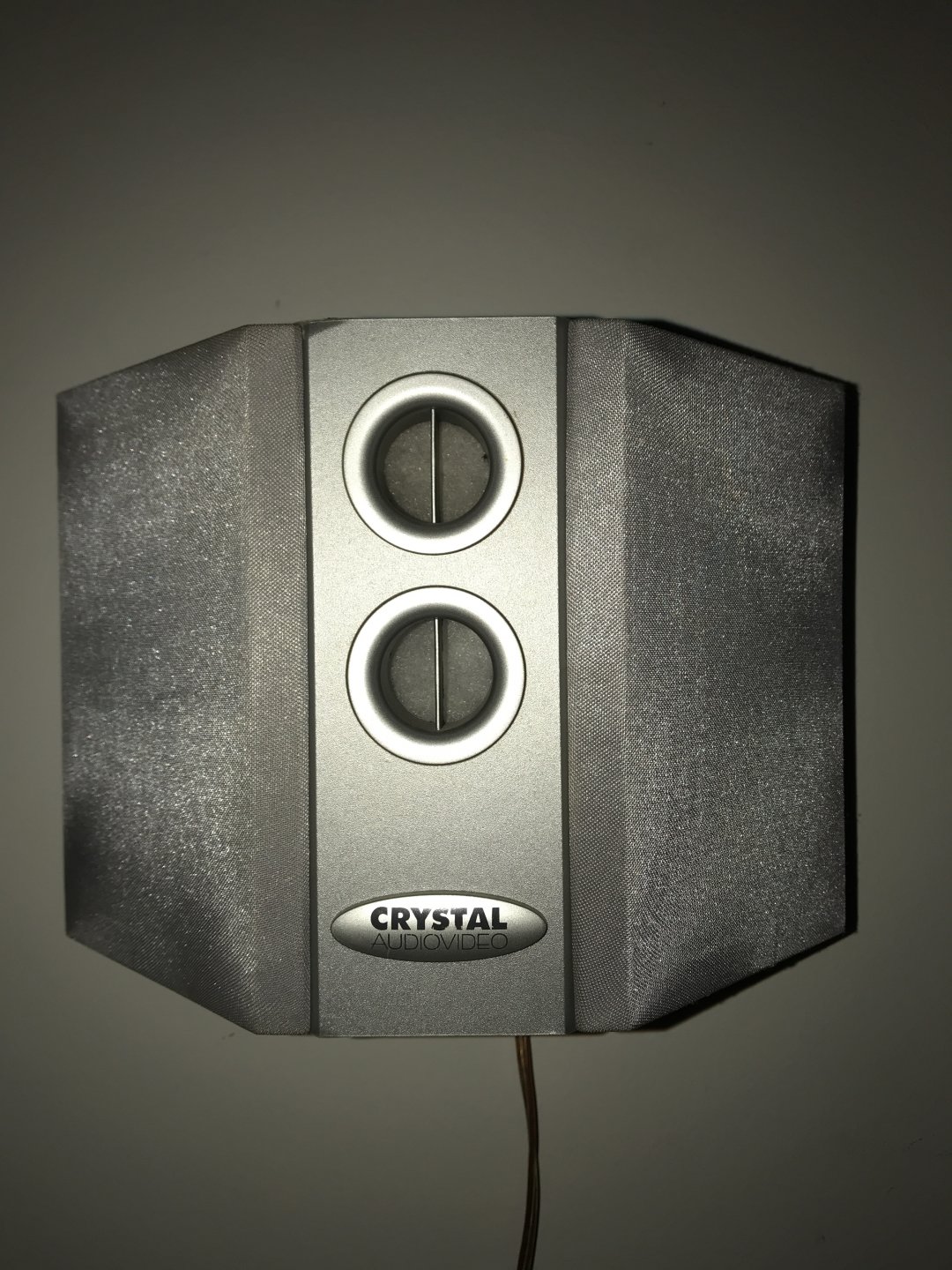

Καλησπερα σε ολους. Εχω ενα προβλημα και θα ηθελα τη βοηθεια σας. Ο pioneer vsx d-510 που εχω, καποιες φορες δεν δινει ηχο σε καποιο απο τα ηχεια. Αν ξαφνικα, την ωρα που δουλευει ο ενισχυτης και ενω δεν δινει ηχο, ανοιξω αποτομα την ενταση αρκετα ψηλα, «ξεμπλοκαρει» το ηχειο που δεν επαιζε, αλλα μετα απο λιγο, παλι τα ιδια. Γνωριζει κανεις τι μπορει να ειναι, αν ειναι ακριβη ζημια, αλλα και που μπορω να απευθυνθω για την τυχων επισκευη του, χωρις ομως να πληρωσω, οσα θα πληρωνα σε μια αντιπροσωπεια lamborgini και καλα επειδη θα κανουν το μηχανημα καινουριο...;; Ευχαριστω προκαταβολικα και περιμενω τη βοηθεια σας.

Σε ευχαριστω αρχικα για την απαντηση σου φιλε μου. Θα το δοκιμασω την επομενη που θα το ξανακανει! Αν οντως ομως φταιει το ηχειο, επισκευαζεται...; Ή αντιθετως αν φταιει ο ενισχυτης...; Για να ξερω τι με περιμενει...!Το ηχειο ειναι διπολο της crystal audio...

Εχω την εντυπωση οτι δεν ακουγεται καθολου!!ανεβαζω αρκετα την ενταση του ενισχυτη, κολλαω το αυτι μου στο ηχειο, αλλα τιποτα! Μαλλον ομως δε φταιει το ηχειο, διοτι πηρα τα καλωδια του sr ηχειου, τα εβαλα στην υποδοχη του sl που εχει το προβλημα και ουτε αυτο επαιζε! Οποτε ειναι θεμα ενισχυτη μαλλον! Συγνωμη, αλλα τωρα το θυμηθηκα αυτο! ( μιλαμε για πολλες ωρες επεξεργασιας και ψιλοκαηκε το μυαλο μου)!
