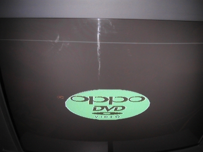

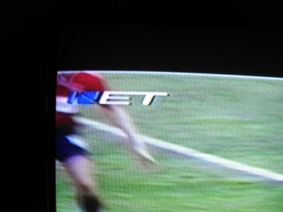

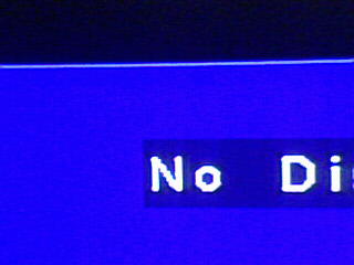

Απο σημερα το πρωι που εβαλα μια ταινια να δω το oppo μου βγαζει στην οθονη του menu στο πανω μερος μια ασπρη γραμμη στις αναλυσεις 720p 1080i .
Στα 576i το menu εμφανιζεται κανονικα .Το χειροτερο ομως ειναι οτι στην ταινια
τα χρωματα πανω στην γραμμη αυτη φαινονται πιο ανοιχτοχρωμα .
Το εχει συναντησει κανεις αυτο ?

Καλησπερα και οριστε και μια φωτογραφια .
Εχω φωτογραφησει μερος της οθονης γιατι το κινητο μου ειναι παλιο και αν τραβουσα ολη την οθονη δεν θα φαινοταν τιποτα .
Παντως η γραμμη υπαρχει σε ολο το μηκος της οθονης στο πανω μερος

Αυτη η γραμμη μου θυμιζει τη δικια μου τηλεοραση, μια Philips 33 , 4:3 , που κανει αυτη τη γραμμη οταν παταω το κουμπι 16:9 compression.
Μηπως εχει αλλαξει καποια ρυθμιση στη τηλεοραση ?

Στην δικια μου παντως panasonic 42 pv60 δεν φαινοταν τιποτε τετοιο μεχρι χθες.Θα στειλω παντως την φωτογραφια και στην oppo και βλεπουμε .Αυτο που
με προβληματιζει πιο πολυ ειναι οτι το κανει μονο σε 720p - 1080i ειτε σε pal ειτε σε ntsc .Αυριο θα δοκιμασω το μηχανημα στην τηλεοραση ενος φιλου μηπως και ειναι προβλημα της τηλεορασης
