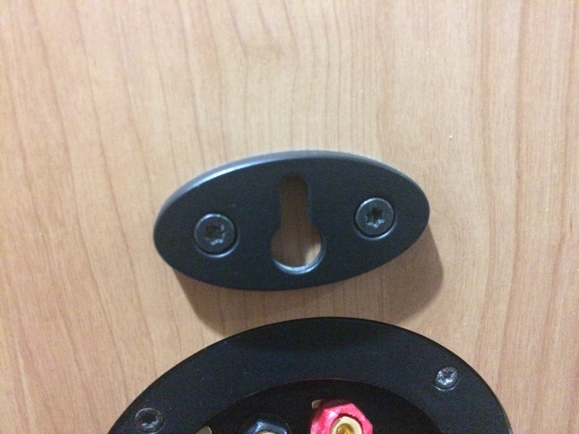

Εκανα προσφατα μια αγορα ενός Ζεύγους RB-35 ....μεταχειρισμένα ....χωρις να τα ακουσω και εφαγα το σφολι .... :(
Και τα 2 τουιτερ (αλλα ιδικα το 1 ηταν καμένα με ελάχιστο και φτωχο ηχο)
Εγινε αντικατάσταση τους από γνησια (αγορασμένα από τον αντιπρόσωπο εδώ στην Ελλαδα) και τοποθετήθηκαν από εμένα.
Ειδα τεράστια διαφορα αλλα το ένα παιζει λιγο διαφορετικα από το άλλο...σε παραπαερα ελεγχο διαπιστοσα επισης ότι και στα μεσσεα και χαμηλα,το ένα ηχειο παίζει πολύ πολύ διαφορετικά από το άλλο,και το ενα σαν να παιζει ποιο χαμηλά λιγο κατω απο τους 100 κυκλους.

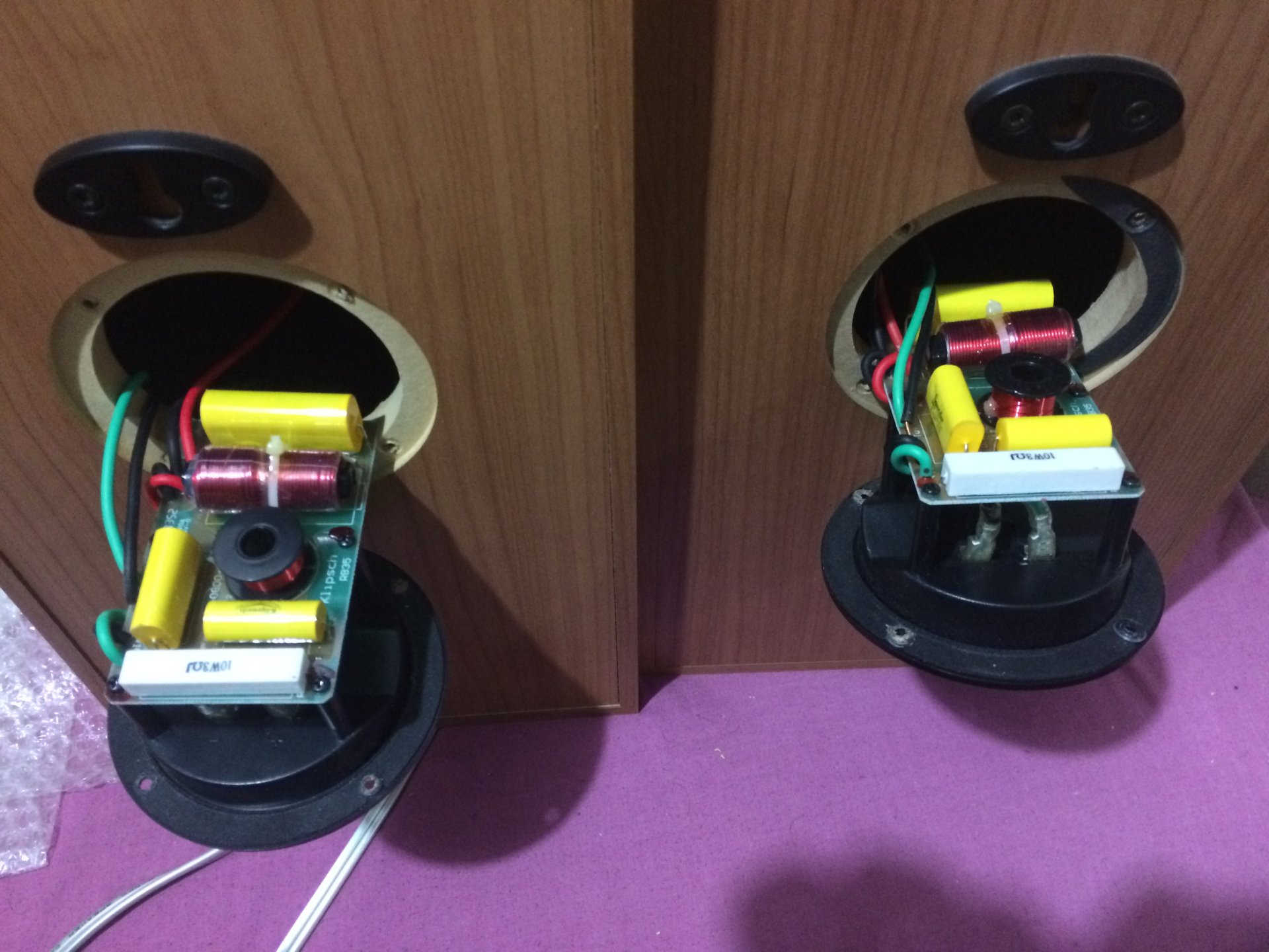

Εκανα αλλαγη τα Woofer (Swap) και παιρνω την ιδια διαφορά στον ηχο από το ένα ηχειο..αρα το πρόβλημα είναι στα Crossovers?
ΝΑ τονισω πως δοκίμασα με 3 διαφορετικούς ενισχυτές και αλλαγή καλωδίων αρα δεν είναι το θεμα εκτος ηχείων!
Μπορω κάπως να ελεγξω τα cross?Εξωτερικα τα ηχεια εχουν μερικες μικρες διαφορες.... προφανος είναι το ένα νεοτερο από το άλλο??
Στα crows η στα Woofer η στην καλωδίωση δεν εχουν διαφορές μεταξύ τους.

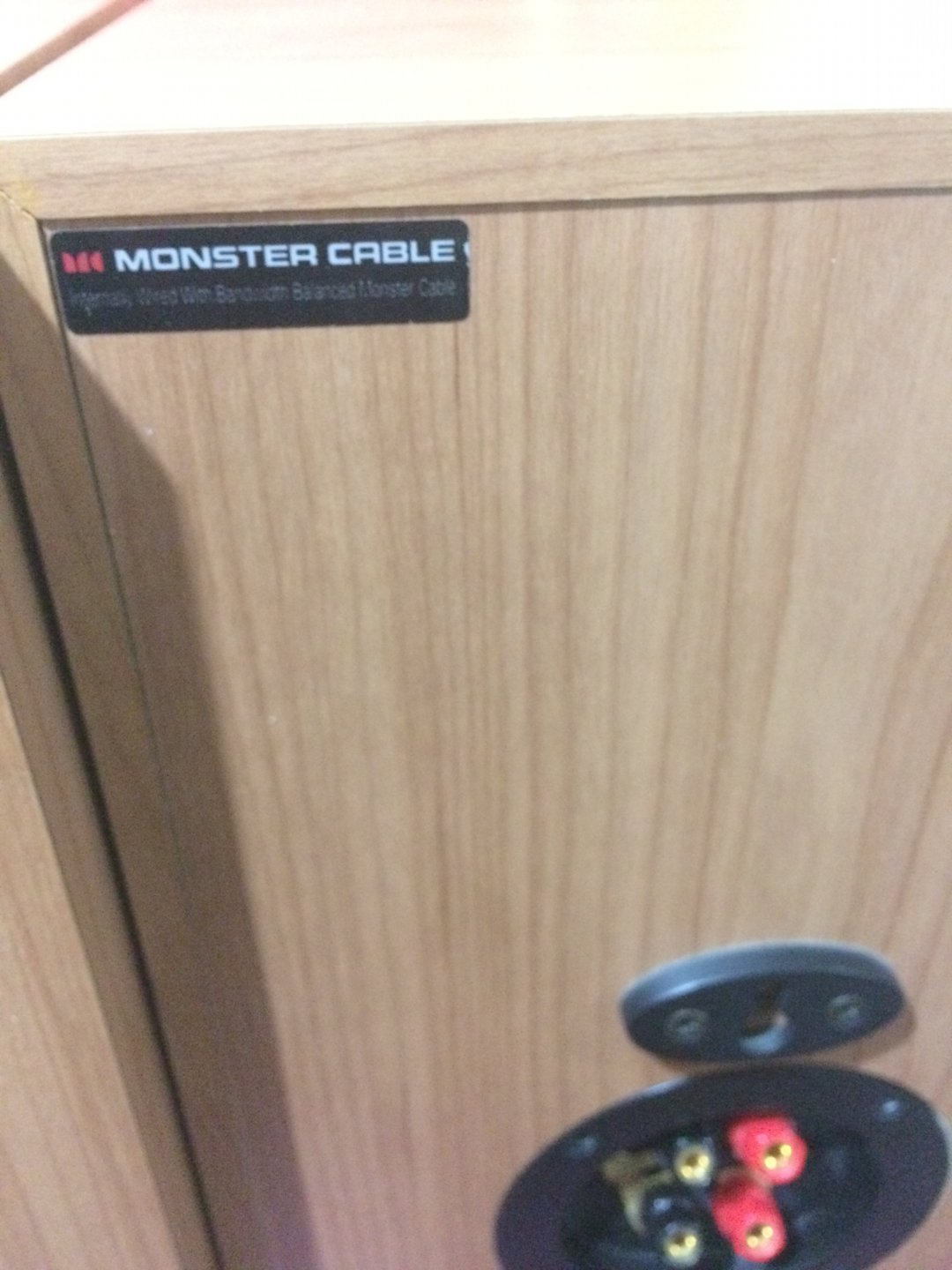

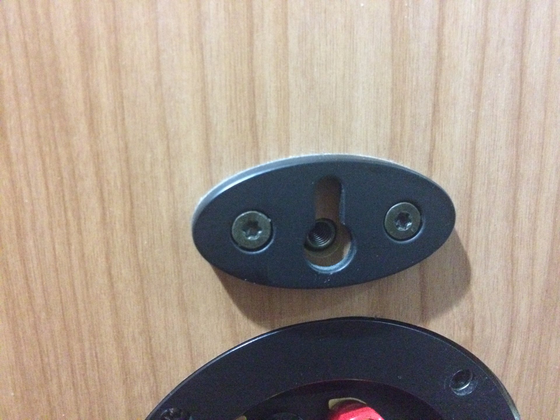

Παραθέτω μερικες φωτο από τις διαφορες τους στην πισω πλευρα στην βαση στιριξης ,καθως το 1 εχει αυτοκολητο Monster Cable ενώ το άλλο όχι.Τα Crossovers φαινονται ιδια
Καμια ΙΔΕΑ??

Αυτό που πρέπει να γίνει είναι μια μέτρηση των δύο ηχείων και αντιπαράθεση των καμπυλών τους, απόκριση και αντίσταση.
Έτσι θα φανεί οποιαδήποτε διαφορά ή αν είναι θέμα χώρου-τοποθέτησης και αντίστοιχη ενίσχυση κάποιον συχνοτήτων.
Ρίξε μια ματιά στις αντιστάσεις (λευκά τουβλάκια) μήπως κάποια είναι σπασμένη και προφανώς αλλοιωμένη.

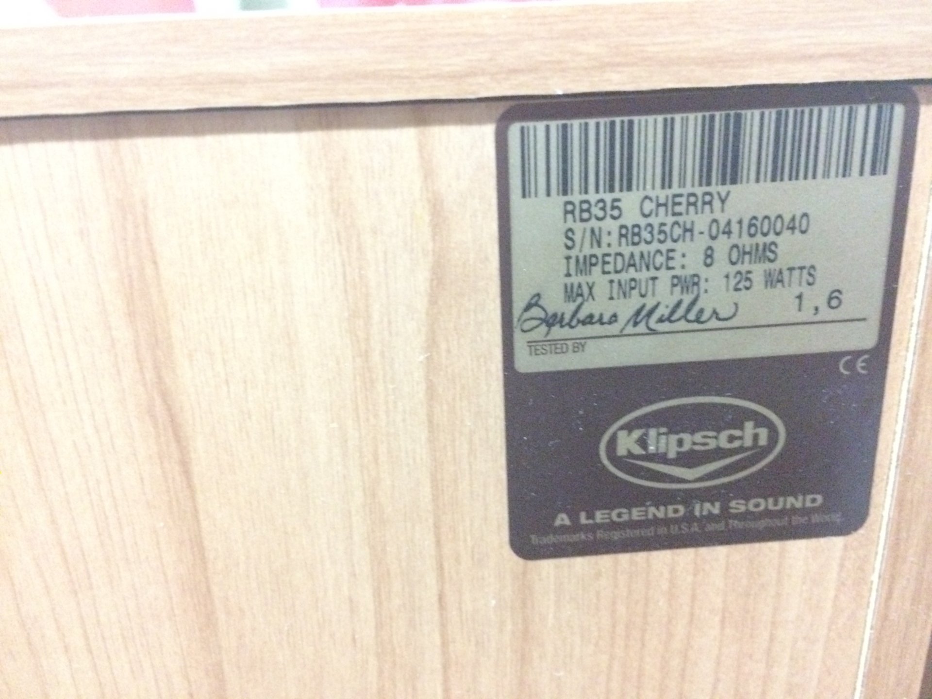

Μάλλον δεν ήταν ζευγάρι τα ηχεία τουλάχιστον αυτό μπορώ να παρατηρήσω από τις φωτό ,τα σειριακά έπρεπε να ταιριάζουν, τώρα αν είναι άλλη παραγωγή από ότι φαίνεται πρέπει να τσεκάρεις τα κρος και να βγάλεις και τα γούφερ να δεις τα νούμερά τους που πιθανόν να μην είναι ίδια. Αν διαφέρουν τα γούφερ τότε πρέπει να κάνεις ένα ζευγάρι ίδια
Οχι τα woofer είναι ολο ιδια σε κωδικούς από πισω και εξωτερικα.Η πλακετες είναι ολόιδιες καθως και οι τιμες των εξαρτημάτων επανω τους και στα 2 ηχεια είναι ιδιες.Σιγουρα είναι διαφορετικης παραγωγής μεταξύ τους αλλα αυτό δεν νομίζω να ειχε τοσο μεγαλο αποτέλεσμα στον ηχο.Προφανος κατι είναι καμμενο στο ένα η και στα 2 cross.
Να πω εδώ ότι εχει γινει συγκριση διπλα διπλα τα ηχεια και εγω απέναντι σε πολύ μικρη αποσταση μισο μετρο με το να παιζω με το balance (L/R) και ακούω τις διαφορές
Ξερω στο κύκλωμα ποια είναι η αντίσταση οι πυκνωτές και τα πηνία...δεν είμαι τοσο ασχετος :p
Μετρησα από περιεργεια με το πολυμετρο μου τις αντιστασεις (πανω στο κύκλωμα ) και βγαζουν 4.1Ω και οι 2 (ονομαστική 3Ω)
Σωστές λοιπόν οι αντιστάσεις. Τα παραπάνω Ωμ που μετράς είναι η αντίσταση των καλωδίων και των επαφών του πολύμετρου συν ανοχή, αν και το 1,1 Ωμ είναι πολύ.
Η μέτρηση έχει μεγάλη διαφορά στην ακρίβεια σε σχέση με το αυτί και καταδεικνύει που υπάρχει πρόβλημα.
Ρίξε μια ματιά μπας και πάνω στη βιασύνη σου σύνδεσες ανάποδα κάποια μονάδα.

Βλεπω διαφορετικο serial σε καθε ηχειο. Δεν ξερω αν ετσι πρεπει να ειναι.
- όντως απέχουν πολύ τα νούμερα , και τα αυτοκόλλητα γενικά διαφέρουν μεταξύ τους . . . νομίζω πως πρόκειται για παράταιρα ηχεία . . . όταν πάω σπίτι θα δώ τα δικά μου και θα ενημερώσω σχετικά
Καλημέρα ..όχι δεν παίζει να έβαλα κατι ανάποδα μιας και τα κλιπάκια που ενώνουν τα καλώδια με τις μονάδες είναι διαφορετικά και έτσι. Αποκλείετε να βάλεις κατι ανάποδα.
