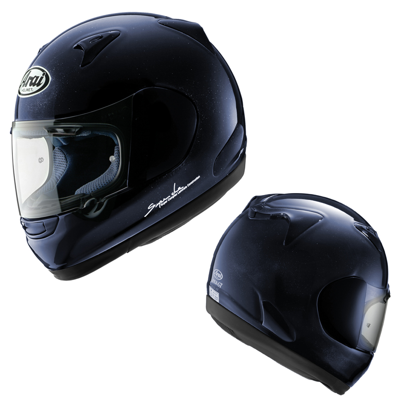

Είμαι στο όριο να παραγγείλω κράνος από έξω (Αμερική ή Ιαπωνία).
Αφού οι τιμές έχουν τεράστιες διαφορές σε σχέση με τα αντίστοιχα στην Ελλάδα.
Μιλάμε για σύγκριση του RX7RR Corsair της Arai σε Ελλάδα με έξω.
Και (καθίστε σε καρέκλα παρακαλώ) εδώ το βρίσκω στα 700€ σχεδόν και έξω μόλις 400€ (με τα έξοδα αποστολής) :crazy_1: )(
Η μόνη διαφορά (επιβεβαιωμένο με email μου στο εργοστάσιο της Arai) είναι το αυτοκόλλητο στο πίσω μέρος του κράνους.
Στα Ευρωπαϊκά γράφει ECE 22-05 ενώ στα Αμερικής & Ιαπωνίας SNELL.
Κέλυφος και επενδύσεις είναι ίδιες.
Α...και το ότι πχ το Viper GT εκεί το ονομάζουν Profile (Ιαπωνία) & Quantum II (στην Αμερική)

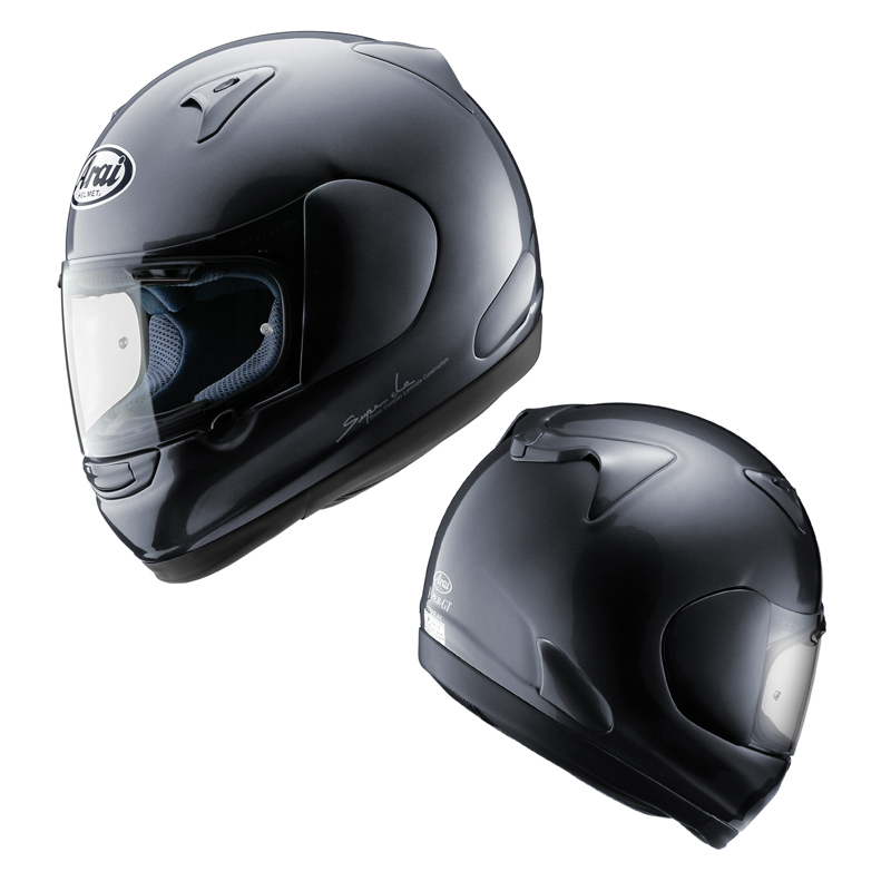

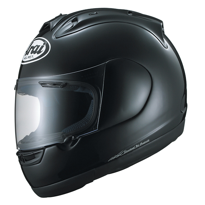

Το RX7 Corsair είναι το αγωνιστικό κράνος της Arai.
Και το Viper GT είναι το κορυφαίο δρόμου της.
Οι προδιαγραφές για τα κράνη της καλύπτουν όλες τις προδιαγραφές παγκοσμίως και αναλόγως την αγορά που πηγαίνουν (πχ Αμερική, Ευρώπη ή παραμένουν Ιαπωνία) έχουν το κατάλληλο αυτοκόλλητο στο πίσω μέρος.
Η ACU gold πχ (αν θυμάμαι καλά είναι το τετράγωνο αυτοκόλλητο που υπάρχει σε κράνη που πωλούνται στην Βρετανία) ισχύει και για τα 2 μοντέλα της Arai που αναφέρω και κολλιέται εκεί στην φάση της εισαγωγής.

To κέλυφος/ επενδύσεις είναι ίδια παγκοσμίως για την Arai.
Το ίδιο και για βάρος και σχέδια ακόμα.
Σκέψου ότι το RX7 στα ράφια, είναι ακριβώς το ίδιο με το κράνος που χρησιμοποιούν στους αγώνες μοτοσικλετών (Ελλάδα, Ευρώπη ή στα παγκόσμια πρωταθλήματα)
Είναι το ίδιο δηλαδή με του N.Hayden, C. Edwards, S.Nakano, D.Pedrosa, N.Haga κλπ.
Δε νομίζω ότι τίθεται θέμα προδιαγραφών.
Τέλος, είσαι σίγουρος ότι το μέγεθος θα είναι το ίδιο; Πολλές εταιρείες έχουν άλλα μεγέθη για Ιαπωνία, Αμερική και Ευρώπη.
Έστειλα email στο εργοστάσιο της Arai στην Ιαπωνία και τεχνικός μου απάντησε ότι το fitting είναι το ίδιο.

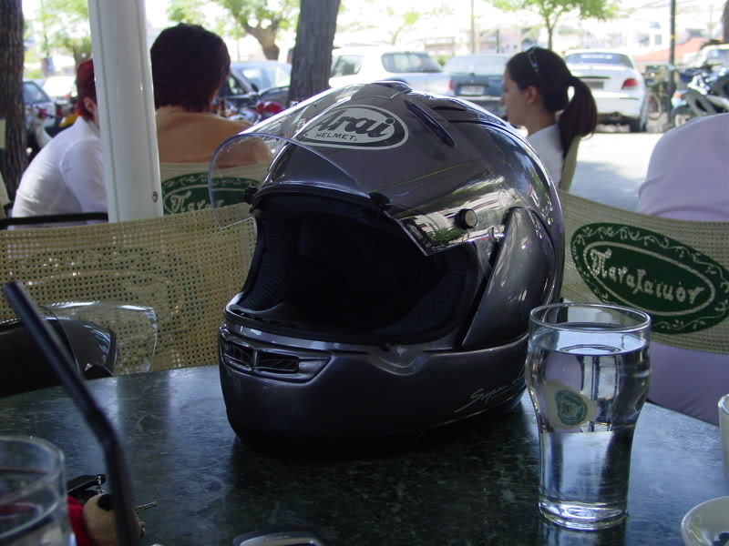

Και εγώ Arai έχω Ειρήνη μου!
Το RX7XX!!
Απλά είναι 7+ ετών πλέον.......
Irene_K
Τάγμας
1.538
Απάντηση: Re: Προδιαγραφές & κράνη:ECE 2205-SNELL M2005-DOT FMVSS-JIS
Το RX7XX!!
Και εγώ το ίδιο ακριβώς έχω. Κορυφαίο κράνος. Όχι μόνο ότι είναι πανέμορφο, αλλά άξιζει τα λεφτά του γιατί είναι και σκυλί. Στο τροχαίο που είχα με την μηχανή και έσκασα με το κεφάλι στην κολώνα του αυτοκινήτου δεν έπαθα ούτε γρατζουνιά. Βέβαια το άλλαξα μετά, γιατί μετά απο τέτοιο τράκο μπορεί να μην είχε εξωτερικά τίποτα σοβαρό αλλά δεν ξέρω τι θα γινότανε αν χτύπαγα πάλι στο κεφάλι. Δεν υπήρχε περίπτωση όμως να πάρω τίποτα άλλο εκτός απο Arai και ειδικά το RX7XX!!! :cool_4:
