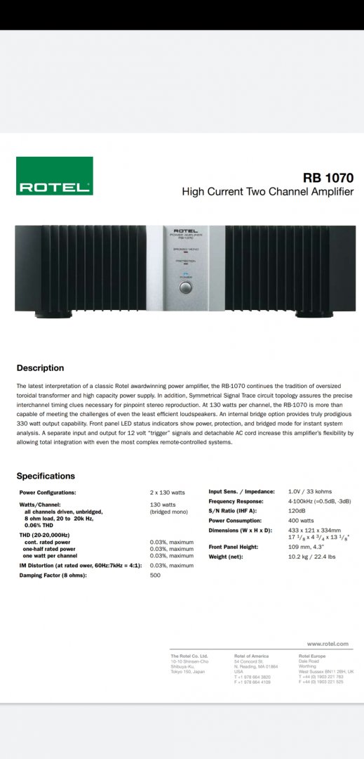

Πώς σας φαίνεται αυτός ο τελικός; Θα οδηγεί καλυτερα τα wharfedale σε σχέση με το marantz? Επίσης σε περίπτωση αναβάθμισης στο μέλλον και των ηχείων με τα ας πούμε dali zensor 7, θα είμαι οκ?
