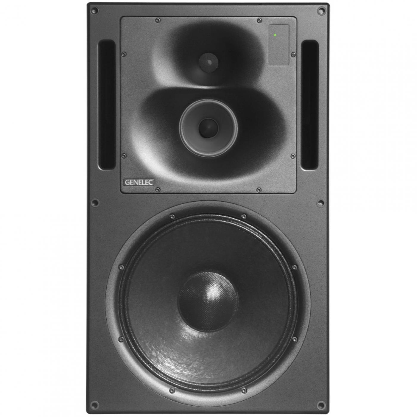

Καλησπέρα.
Για αυτόν τον χώρο με τέτοιες αποστάσεις ξεκινάς από εδώ
https://m.thomann.de/gb/genelec_1238_apm.htm?o=22&search=156424999
Λίγο άσχημο ξέρω αλλά 500 στο γουφερ 250 στο μιντ και 250 ΑΒ στο Τουίτερ για ποιότητα, δεν θα βρεις πουθενά σε αυτό το κόστος.
Είναι λίγο ψιλά σε υψος αλλά με κατάλληλες βασουλες θα έρθουν εκεί που πρέπει.
Μιας και το μπάτζετ είναι ελεύθερο αυτό είναι μια καλή αρχή!!!

Ετσι.
Για 3.5 μέτρα είναι σούπερ.
Και το Neumann 420 κάνει οριακά, για πιο οικονομικά
https://www.nakas.gr/prd/kh-420-g-active-studio-monitor-neumann

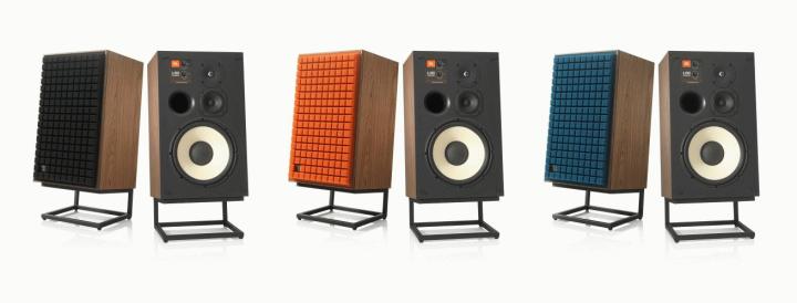

Αγαπητοί μου ευχαριστώ για τις προτάσεις!
Όντως επειδή στη μέση παρεμβάλεται ένα τζάκι, δεν πάμε σε ενεργά (δεν μπορεί να μπει καλώδιο που να τα ενώνει μεταξύ τους)! :-D
Kαι τα JBL είναι μεγαλύτερα σε ύψος από τα 55cm.

Η τιμη στα Genelec ειναι για ζευγαρι ?
Τεμάχιο.
Μόνο 8 πόντοι είναι . Με μια ράσπα , τρως 4 πόντους από κάθε μεριά και είσαι κομπλέ.:D
Μπορείς να τα βάλεις και στο πλάϊ.
