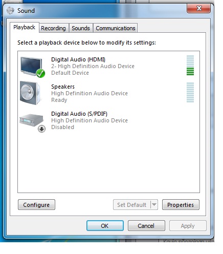

Το λάπ τοπ αναγνωρίζει την τηλεόραση μέσω του ενισχυτή, αλλάζω αναλύσεις κ ότι άλλο θέλω και επίσης αναγνωρίζει το hdmi σαν έξοδο του ήχου στην αντίστοιχη καρτέλα του πίνακα ελέγχου.

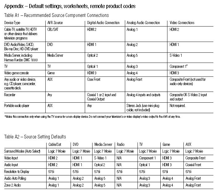

Απ'ότι διαβάζω στο εγχειρήδιο,by default τις hdmi εισόδους της έχει για:
1 Cable/Sat
2 Dvd
3 Game
Για την Media Server δίνει S-Video & Optical συνδέσεις.
Για δοκίμασε να το αλλάξεις λοιπόν το Media Server σε Dvd ας πούμε!

Καλησπέρα, τα άλλαξα όλα από την αρχή όπως ακριβώς είναι στο εγχειρίδιο αλλά και πάλι τίποτα....

Τώρα που άλλαξα τις ρυθμίσεις όπως στο manual στην οθόνη του ενισχυτή γράφει DVD - 2ch stereo αλλά τα γράμματα από τα ηχειάκια πάλι αναβοσβήνουν.........
Στον πίνακα ελέγχου του υπολογιστή φαίνεται ως ενεργή έξοδος ήχου το hdmi και φαίνεται να παίζει κανονικά....
