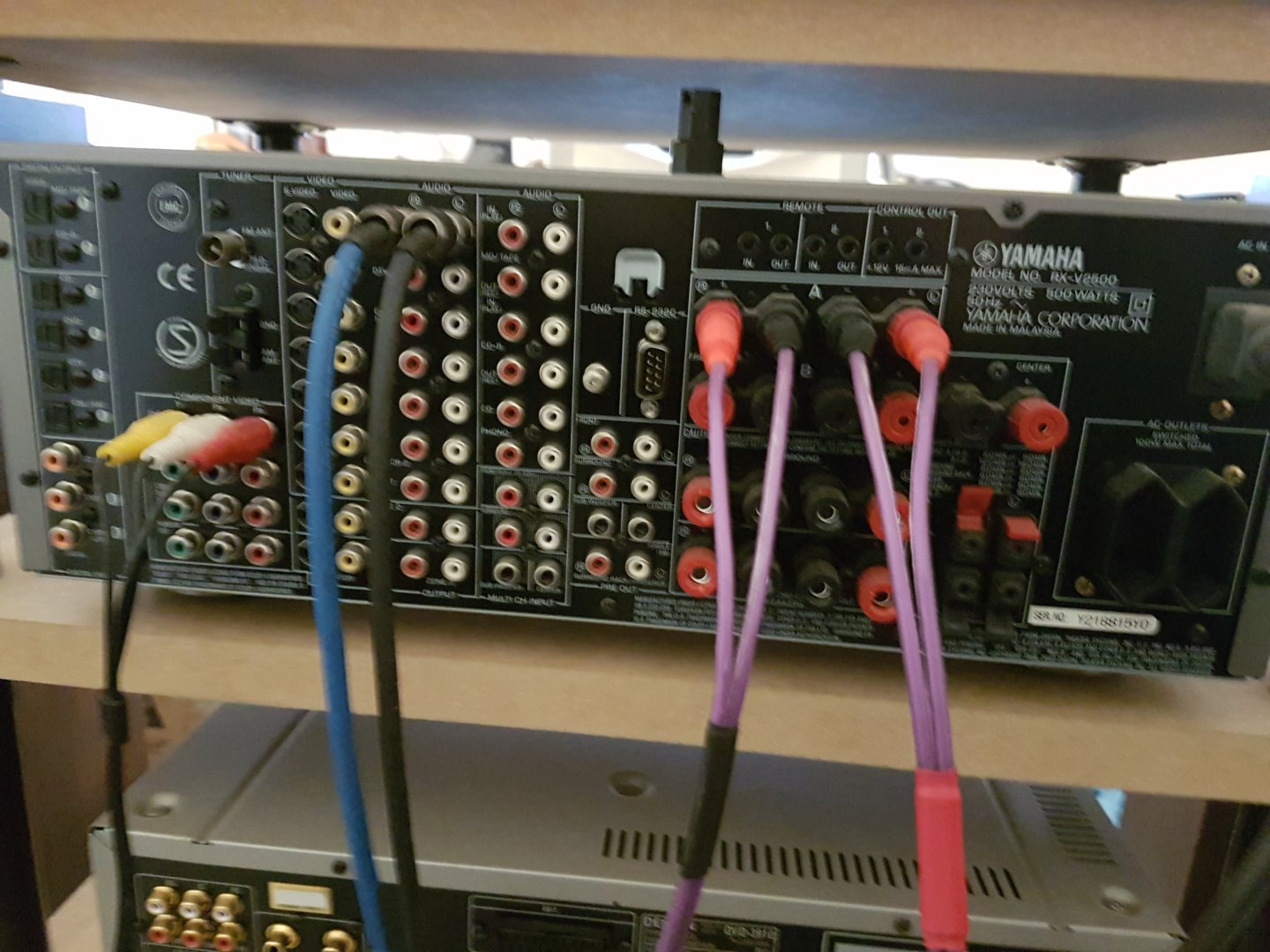

Καλημέρα,
Μπορείς να μας στείλεις μια φωτογραφία από το πίσω μέρος του ενισχυτή σου έτσι όπως είναι συνδεδεμένα τα ηχεία και το CD player;
Επίσης, να ρωτήσω. Το πρόβλημα το έβγαλε ξαφνικά ή είναι η πρώτη φορά που ζευγαρώνεις τα συγκεκριμένα ηχεία με τον εν λόγω ενισχυτή;

Αυτήτη στιγμη δεν τον εχω συνδεδεμενο. Αλλα το εκανε ξαφνικα. Ειχε καμποσο καιρο να παιξει αλλα δεν νομιζω να φταιει αυτο. Με τα συγκεκριμενα ηχεια ειχε ξαναπαιξει. Κάποτε ηταν συνδεδεμενος οπβς φαινεται στη φωτο και δουλευε κανονικα. Δεν εκανα κατι διαφορετικο αυτη τη φορα
