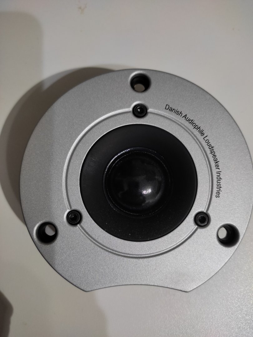

Σε dali zensor διαπίστωσα ότι το twitter του ενός ηχείου δεν ακούγεται. Το συγκεκριμένο ζευγάρι ηχείων χρησιμοποιείτε ως surround και παρόλο ότι η χρήση του είναι σε χαμηλές εντάσεις και με λίγη χρήση, παρόλο αυτά το twitter δεν δουλεύει.
Το έβγαλα μήπως και έχει ξεπιαστεί κάποιο καλώδιο αλλά όλα είναι οκ. Υπάρχει τρόπος να το δοκιμάσω να δω αν δουλεύει ????
Παίζει να οφείλεται κάπου αλλού πχ στην πλακέτα ?????? μην προβώ σε παραγγελία άσκοπα. Ευχαριστώ εκ των προτέρων για όποια βοήθεια.............

Σήμερα το πήγα σε ηλεκτρονικό και δοκίμασε το tweeter και έπαιζε κανονικά έλυσε και την πλακέτα πίσω και δεν είδε κάτι παράξενο, μοντάραμε το ηχείο και δούλευε μια χαρά. Το έφερα στο σπίτι το συνδέω πάλι τα ίδια ήχος με τίποτα απο το tweeter, μετά από λίγο και ενώ λειτουργούσε ξαναλειτούργησε και το tweeter, εχει καμιά ώρα τώρα παίζει κανονικά. Τον πήρα τηλέφωνο του είπα τι συμβαίνει και μου είπε ότι πρέπει να το έχει εκει να το παρακολουθήσει και αν ξανασυμβεί τότε να δει τι φταίει. Πιθανών μου είπε ότι το πηνίο του μεγαφώνου κάπου έχει κοπεί και με την κίνηση ξαναπατάει....... δεν βλέπει να έχει πρόβλημα η πλακέτα. Μάλλον λύση δεν πρόκειται να βρεθεί.........

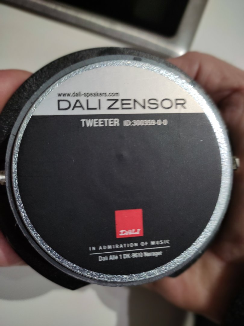

Επανέρχομαι στο πρόβλημα με τις διαπιστώσεις. 2 μέρες έπαιξε κανονικά και σήμερα ενώ ξεκίνησε να παίζει με το που αύξησα λίγο την ένταση σταμάτησε να λειτουργεί. Επικοινώνησα με την αντιπροσωπεία και περιγράφοντας το πρόβλημα μου είπε ότι κατά 99% είναι η κάψα του tweeter, λεγοντάς μου ότι η πλακέτα λίγο πολύ κάτι θα έδειχνε είτε φούσκωμα κάποιου πυκνωτή ή κάποια οξείδωση σε κάποια κόλληση. Ετσι θα προχωρήσω σε αλλαγή του tweeter και ο θεός βοηθός............
