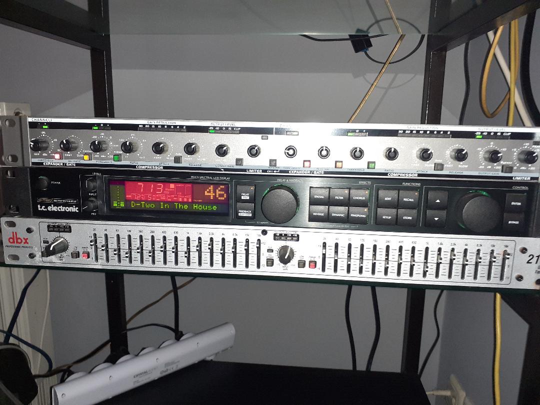

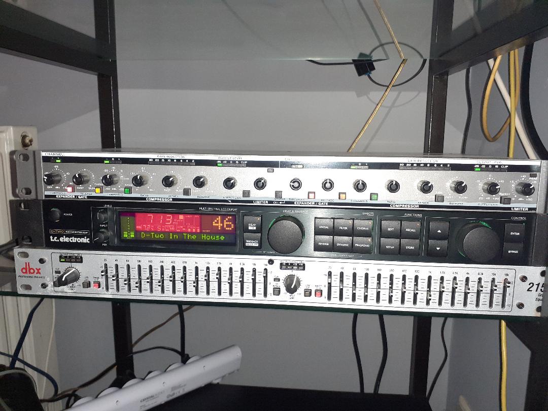

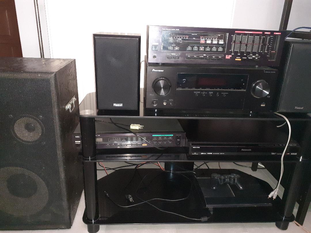

Γεια σας παιδια,ευχομαι υγεια σε ολους...ΕΡΩΤΗΣΗ για συνεση μηχ-των ηχου.Συνδεω laptop--καρτα ηχου focusrite 2i2 2hς γενιας --combressor--tc electronic (βελτιωτης ηχου,,εφε)--εκουαλαιζερ dbx--ενισχυτη NEC A 800E στο AUX-- ηχεια NEC 80watt.....O ενισχυτης αγορασμενος καινουριος το 1987 αν θυμαμαι καλα και πριν λιγα χρονια τον πηγα στον ΣΑΚΗ και αλλαξε ολους τους πυκνωτες....τα ηχεια ειναι απο τοτε τους αλλαξα προσφατα ολα τα πυκνωτακια απο τις πλακετιτσες...Ο ενισχυτης παιζει καλα και δυνατα ΑΛΛΑ λιγο ΞΕΡΑ βεβαια και απο καινουριος καπως ετσι επαιζε ΚΑΙ για να γλυκανω τον ηχο αγορασα τα παραπανω μηχ-τα...ΠΑΙΖΕΙ ΠΙΟ ΓΛΥΚΑ ΑΛΛΑ νομιζω θελει λιγο παραπανω γεμισμα...ΜΗΠΩΣ δεν εχω βαλει στην σωστη σειρα τα μηχ-τα ??? ΕΥΧΑΡΙΣΤΩ ΕΚ ΤΩΝ ΠΡΟΤΕΡΩΝ
