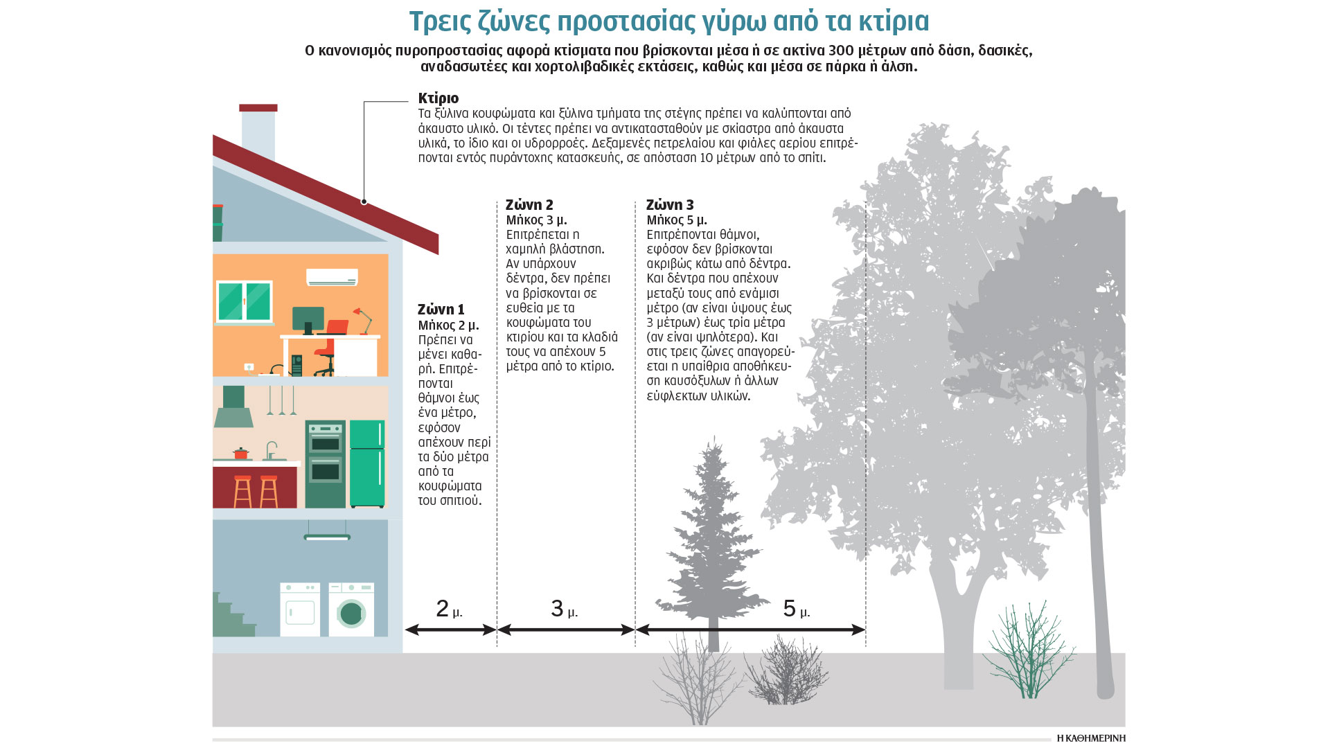

Εδώ λένε ότι πρέπει να εφαρμοστεί σε Τριανδρία, Τούμπα και Πυλαία...
Άλλη μια ερώτηση: εφαρμόζεται ανά ιδιοκτησία ή ανά κτίριο; Γιατί σκεφτείτε να πρέπει να κάνει μελέτη κάθε διαμέρισμα... Και αν εφαρμόζεται ανά κτίριο, ποιος είναι υπεύθυνος;

Ο τοπογράφος δεν μου απάντησε ακόμα για εμένα, αλλά μου είπε την δικιά του περίπτωση που ξαφνικά βρέθηκε με υψηλής επικινδυνότητας ακίνητο, γιατί το οικόπεδο έχει πρόσβαση με δρόμο πλάτους μικρότερο από 6 μέτρα και περνάνε από αυτό γραμμές μέσης τάσης!

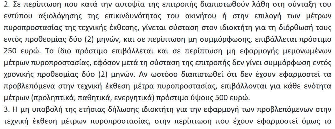

Και γράφουν παρακάτω στο ΦΕΚ:
Δηλαδή... θα πληρώσω τους υποτίθεται αξιολογημένους και εγκεκριμένους από το κράτος.... "λειτουργούς" να μου συντάξουν κείμενο + μελέτη, θα κάνουν αυτοί λάθος... και θα πληρώσω πρόστιμο εγω.
Ταυτόχρονα, κάθε χρόνο θα πρέπει να καταθέτω δήλωση.... λες και τον επόμενο χρόνο το κτίριο μου θα έχει αλλάξει τοποθεσία, προσανατολισμό, θα έχει αλλάξει η κλίση, ή θα έχει μετακομίσει το δασάκι που είναι κοντά μου.
Άλλο ένα εξαιρετικό... εισπρακτικό μέτρο.

Σου λέει ότι η μελέτη έχει θέματα και πως έχεις δύο μήνες με το μηχανικό σου να την διορθώσεις. Αν δεν την διορθώσεις θα φας πρόστιμο.
Κάθε χρόνο θα κάνεις δήλωση όχι επειδή άλλαξε θέση το κτήριο, αλλά επειδή, κάθε χρόνο, πρέπει να κάνεις ότι λέει η μελέτη. Αυτά αφορούν καθαρισμούς, κλαδέματα κ.α.

Βασιλικότερος του βασιλέως ο Αλέξης μας! Μόνο τον βούρδουλα ξέχασε να προσθέσει, για τους άτακτους! Η υποχρέωση του κράτους που είναι ακριβώς τότε, να αφήνει να καίγονται όπως είδαμε τα τελευταία χρόνια, μέχρι να σβήσουν οι φωτιές αν δεν έχει κάτι άλλο να καεί; Ο ιδιώτης να καθαρίσει το οικόπεδο του, οκ, το παραδίπλα δάσος, που είναι δημόσιο, υπάρχει κάποιος να το καθαρίσει; Αν πάρει φωτιά ποιος εγγυάται ότι δεν θα κάψει και σπίτια που βρίσκονται σε 'καθαρισμένα' οικόπεδα; Εκτός αν με τη λέξη 'καθάρισμα' εννοείται η δημιουργία νεκρού τοπίου γύρω από κάθε σπίτι, χωρίς δέντρα, λουλούδια, θάμνους, σε ακτίνα 100, 200, 300 μέτρα; Ατομική ευθύνη... my ass... :p :geek:

Στη δικιά μου περίπτωση σημαίνει ότι πρέπει να κόψω ΟΛΑ τα δέντρα από το οικόπεδο. Το ίδιο και οι διπλανοί (αυτοί που δεν έχουν καθαρίσει τα χόρτα τους εδώ και μια δεκαετία), αλλά όχι οι από πίσω, αφού είναι πάνω από 300 μέτρα.
Α, και πρέπει να φτιάξω νέα δεξαμενή πετρελαίου, πρακτικά να την πάρω από την πρόσοψη του κτιρίου και να την πάω τέρμα στο πίσω μέρος -δηλαδή δίπλα στα πεύκα.

Τα έντυπα αυτά κανονικά θα υποβάλλονταν σε ηλεκτρονική πλατφόρμα, επειδή όμως δεν υπάρχει η πλατφόρμα, με εγκύκλιό του το υπουργείο Περιβάλλοντος ζητάει να κατατίθενται σε δύο αντίτυπα σε χαρτί στον δήμο, ο οποίος και υποχρεούται να διεξάγει ελέγχους.
