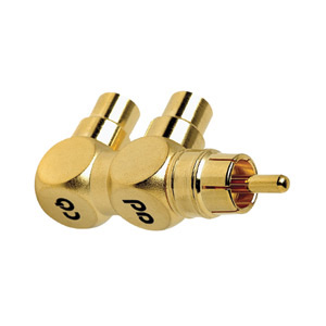

Απ' ό,τι βλέπω στο manual, αυτό το συγκεκριμένο έχει μόνο μια είσοδο, οπότε πάρε stereo έξοδο preout και δώσε σήμα αθροίζοντας τα δύο κανάλια με ένα τέτοιο αντάπτορα.
http://www.google.gr/search?client=...m=isch&source=og&sa=N&tab=wi&biw=1366&bih=938
συγνωμη Κωστα ομως εχω απορια σχετικα με το πως δουλευει αυτο το πραγμα αφου φαινεται καθαρα οτι βραχυκυκλωνει τις δυο εξοδους του pre σε μια ?!!!

Δεν είναι βραχυκύκλωμα. Ενώνεις δύο live ακροδέκτες σε μια είσοδο.

Προφανως εννοεις το συγκεκριμενο βυσμα και οχι τα αλλα τα απλα Y !!! η μηπως κανω λαθος ?

Το συγκεκριμένο βύσμα το έφερα ως παράδειγμα. Αυτό που χρειάζεται είναι ένα αρσενικό RCA, που να "ανοίγει" σε δύο θηλυκά, είτε σε ενιαία κατασκευή, είτε στα δύο άκρα ενός καλωδίου. Συνδέεις την στερεοφωνική έξοδο του προ στις εισόδους αυτού του βύσματος, το οποίο ενώνει εσωτερικά τον live ακροδέκτη ενός εκάστου καναλιού, κάνοντας και το ίδιο και με τον ουδέτερο ακροδέκτη (το "πλην", ο οποίος έτσι κι αλλιώς είναι κοινός). Αυτό δεν είναι βραχυκύκλωμα, καθώς οι δύο live ακροδέκτες (τα "συν") της εξόδου του προ είναι εν πολλοίς συμφασικοί.
Πάντως, στείλε και ένα email στη Yamaha, και θα δεις ότι θα σου πουν το ίδιο, ή ακόμα καλύτερα, να βάλεις ένα ενεργό κύκλωμα, το οποίο όμως πρέπει να είναι σε μορφή τελικής συσκευής, και όχι ιδιοκατασκευή (που κυκλοφορούν πολλές στο Internet). Βεβαίως, ή άλλη λύση είναι να αντικαταστήσεις το υπάρχον subwoofer με κάποιο άλλο, που να έχει δύο εισόδους, (οι οποίες εσωτερικά γίνονται το ίδιο πράγμα).
