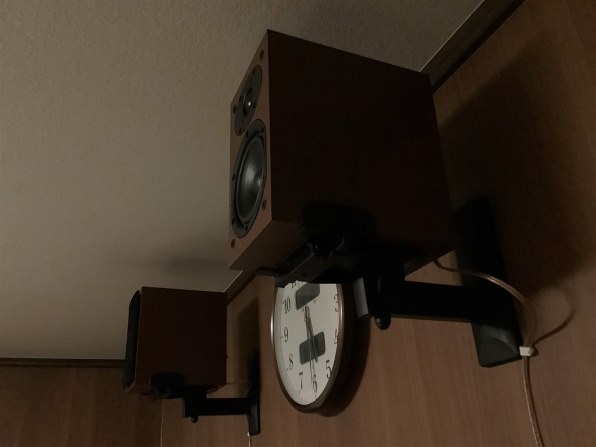

Δεν λες πως έχεις τοίχο στο γραφείο;
Δεν σε βολεύει πχ μια βάση στον τοίχο, να μην χάσεις και χώρο στο γραφείο;
ναι ειναι μια καλη ιδεα Η απορια μου ειναι εαν οι βασεις αυτες ειναι πιο σταθερες απο ενα γραφειο η υπαρχει περιπτωση να δωνουνται
Η δευτερη απορια ειναι οτι καθομαι σε ενα διθεσιο γραφειο στην αριστερη του μερια (πιανω απο τη μεση και αριστερα). Τα ηχεια εαν ειναι θα πρεπει να μπουν στο τοιχο στην αριστερη και στη δεξια μερια του γραφειου. Μπορω με balance control να κανω το αριστερο ηχειο να παιζει πιο σιγα αφου θα ειναι πολυ πιο κοντα στο αυτι μου;
Εαν βαλω τα ηχεια στο γραφειο θα τα βαλω απλα αριστερα και δεξια απο την οθονη.
Εαν εχεις την απορια γιατι εαν τα βιδωσω στο τοιχο δεν τα βαζω παλι αντιστοιχα αριστερα και δεξια απο την οθονη; Απλα γιατι στο τοιχο υπαρχει ενας βαμμενος μαγνητικος πινακας που καλυπτει απο την αριστερη μεχρι τη δεξια πλευρα του γραφειου.

Υπάρχουν πολλές επιτοίχιες βάσεις, μπορείς και να τα ασφαλίσεις πάνω τους.
Δες μήπως τα ηχεία έχουν υποδοχές για βίδες στην βάση τους, οπότε απλοποιείται το δέσιμο.
