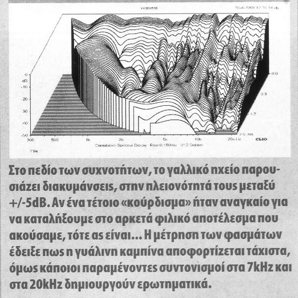

Και η επιβεβαίωση έρχεται μόλις μερικές γραμμές πιο κάτω όπου το διάγραμμα των απεσβυομένων φασμάτων αποδεικνύει το προφανές.
Σχετικά αργή απόσβεση της καμπίνας και προφανείς χρωματισμοί του ήχου. Οπότε όλο το προηγούμενο κειμενάκι μένει μετέωρο και άνευ στήριξης από τις μετρήσεις.

Οι συντονισμοί στα 20 KHz σίγουρα δεν ακούγονται στα 7 όμως είναι σοβαρό πρόβλημα και πριν και μετά που φαίνεται να έχει πολύ <<βρώμα>>. Η βουτιά στη μεσαία περιοχή από 1 εως 3 ΚΗz είναι ομαλή και μάλλον δε προβληματίζει. Από το 1 KHz και κάτω το ηχείο είναι δράμα. Βουτάει τουλάχιστον 12 db που σημαίνει ακουστικά δεν έχει όγκο στις φωνές αλλά και ενέργεια στα περισσότερα όργανα. Τώρα τι σόι κούρδισμα είναι αυτό... μόνο ο δοκιμαστής ξέρει.
