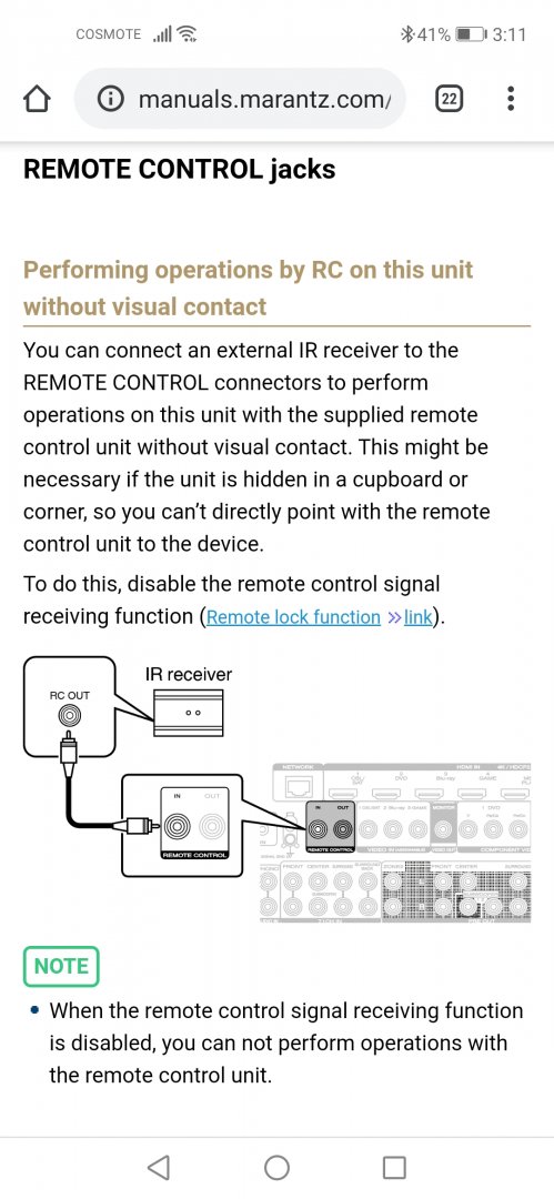

Το κάλυψα με μια λεπτή κουβέρτα και δουλεύει.
Φαντάζομαι με Την οθόνη προβολής δε θα είναι καλύτερα αποτι με τη κουβέρτα;
Επίσης στο manual λέει αυτό, λογικά είναι αυτό το ματάκι που έλεγα.

Μια πρόχειρη λύση που μόλις δοκίμασα είναι μέσω του κινητού του app της marantz.
Δουλεύει άριστα και γρήγορα κ κάνεις τα πάντα.
Ααλλα οποίος ξέρει θα με ενδιαφέρε μια βοήθεια πως να βρω αυτό το ir receiver που λέει το manual.
