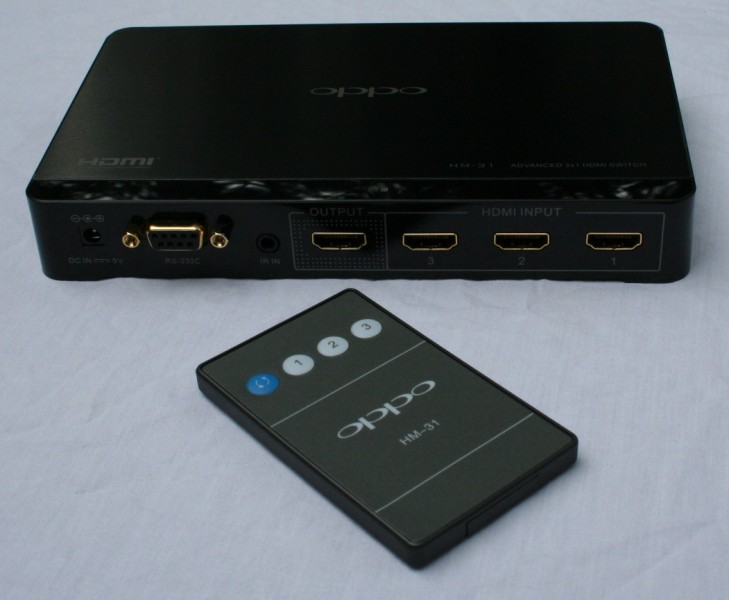

Νίκο, αν δεν θέλεις να μπεις στη διαδικασία αλλαγής ενισχυτή (που να έχει 2-3 εισόδους και 1-2 εξόδους HDMI) μπορείς να κοιτάξεις και σε κάποιο switcher, όπως αυτό της Oppo
που πέρα από την δουλειά σου (που θα μπορέσει να γίνει) έχει και τηλεχειριστήριο για να επιλέξεις κάθε φορά την πηγή......
Ονομάζεται
Oppo HM-31 HDMI 3/1
και μπορείς να ρωτήσεις (με πμ πχ) τον Αποστόλη αν εισάγεται και πόσο έχει.....

Καλημερα,
Με το switcher HM-31 της Oppo, μπορεις να συνδεσεις 3 πηγες που διαθετουν HDMI και να τις στειλεις σ ενα display, προβολεα η τηλεοραση.
Η επιλογη της πηγης γινεται αυτοματα απο το switcher, το remote χρησιμευει στη περιπτωση που εχεις ανοιχτες πανω απο μια πηγη και θες να πηγαινεις απο τη μια στην αλλη.
Τον ηχο του καθενος θα τον παρεις με αναλογικη, coax, optical μεσω του ενισχυτη.
