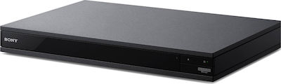

Sony Blu-Ray Player UBP-X800M2 Ενσωματωμένο WiFi με USB Media Player
