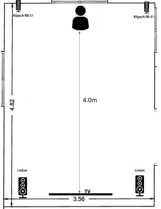

Χρειάζομαι τη βοήθειά σας για την επιλογή ενισχυτή και ηχείων για χρήση τόσο σε μουσική όσο και ταινίες.
Ο χώρος είναι περίπου 17 τ.μ., με απόσταση ακρόασης γύρω στα 4 μ.
(επισυνάπτω σχεδιάγραμμα για καλύτερη εικόνα).

Lόγω περιορισμού χώρου, τα μπροστινά θα πρέπει να τοποθετηθούν πάνω σε έπιπλο ύψους ~70 cm.
Λόγω βάρους, σκέφτομαι να τα στηρίξω με βάσεις τοίχου τύπου B-Tech BT77.
Γνωρίζω ότι τα Linton είναι δαπέδου, αλλά δεν υπάρχει άλλη λύση, γι’ αυτό θέλω τη γνώμη σας αν είναι εφικτό ή προβληματικό.

Στα 4μ τα Linton ΔΕΝ.
4μ απόσταση ακρόασης, και η θέση κολλητά στον πίσω τοίχο. Πολύ πολύ πολύ κακό.
Θέλει εντελώς διαφορετική διαμόρφωση ο χώρος, και εννοείται να πλησιάσεις πολύ περισσότερο σε TV & ηχεία, αλλιώς στράφι θα πάει ότι και αν πάρεις στο budget αυτό.

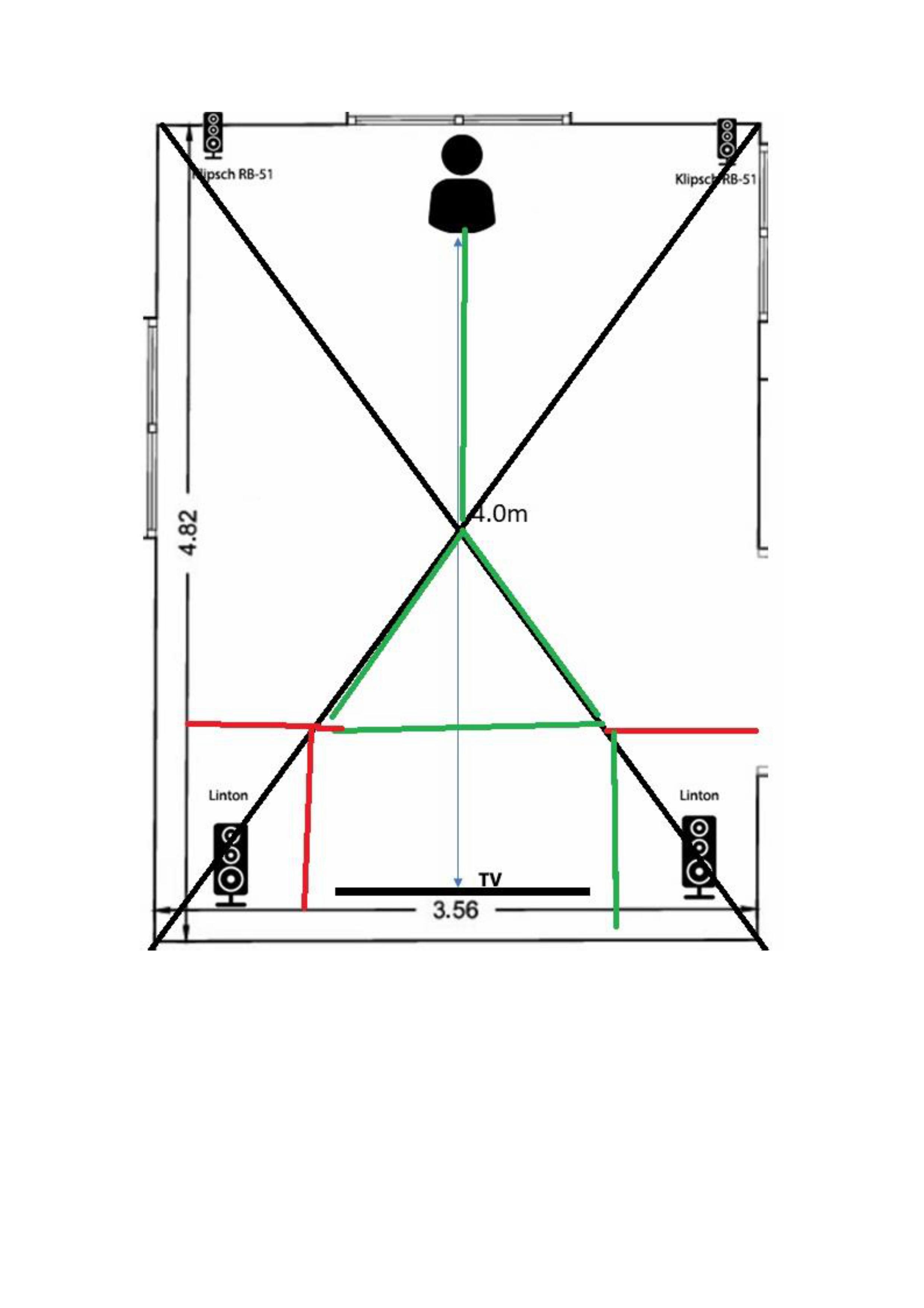

Χωρίς να έχω εμπειρία από τα wharfedale linton αλλά από αντίστοιχα 3 δρομα εγγλέζικα ηχεία, με ικανό ενισχυτή και ορθή τοποθέτηση τους στον χώρο (17 τ.μ.), για δικάναλο πρόγραμμα δεν νομίζω να μην μείνεις ικανοποιημένος.
Φυσικά ούτε στο ταίριασμα με υπογούφερ θα έχεις πρόβλημα, αφού αυτά ρυθμίζονται και τοποθετούνται κατά περίπτωση.
Ένα πιθανό πρόβλημα θα είναι η εύρεση ταιριαστού κεντρικού ηχείου που ιδανικά θα ήταν ένα τρίτο linton,
και δεν γνωρίζω εάν διατίθονται σε μονάδα και όχι μόνο σε ζεύγη, πάντως με την εύρεση ενός κατάλληλου κεντρικού μαζί με τις ρυθμίσεις από a/v ενισχυτή και αυτό λύνεται ικανοποιητικά.
Όπως προαναφέρθηκε το να τοποθετήσεις τα ηχεία "κολλημένα" στον τοίχο θα τα ¨αδικήσει",
τα συγκεκριμένα μοντέλα νομίζω χρειάζονται χαμηλές βάσεις, ύψους που να φέρνουν το tweeter στο ύψος του αυτιού του καθήμενου ακροατή και η τοποθέτησή τους να είναι πάνω στις διαγώνιες που ορίζει ο χώρος.
Το πόσο μέσα ή έξω μπορείς πειραματικά να το βρεις, μετακινώντας τα πάνω στις διαγώνιες από τον ¨μπροστά¨ τοίχο σταδιακά προς τα μέσα, μέχρις στο σημείο που θα νιώσεις το ισχυρότερο μπάσο, ιδανικά ύστερα, η απόσταση που θα έχουν μεταξύ τους τα ηχεία, θα ορίσουν την απόσταση ακρόασης, με την έννοια του ισόπλευρου τριγώνου.
Δες ένα σχετικό σκαρίφιμα ως μπούσουλα:

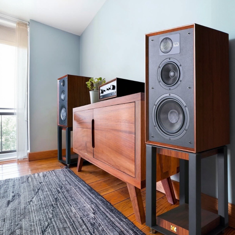

Costas Coyias
Επίτιμο μέλος
26.101
23.336
Αυτή η φωτό είναι πολύ ευχάριστη οπτικά, και αυτά που απεικονίζει είναι πολύ δυσάρεστα ακουστικά. Δεν θα απαντήσω σε ερώτηση του στυλ "και πώς ξέρεις ότι παίζουν χάλια, πήγες σ' αυτόν τον χώρο και τα άκουσες;" Εντάξει, δεν θα απαντήσω. (Κι αυτό το κιλίμι είναι εντελώς αταίριαστο. Για να το στρώσω κάτω απ' τ' αυτοκίνητο, να ξεβιδώσω την τάπα και να αλλάξω λάδια, εντάξει, καλό είναι).
Αφού αυτός ο Onkyo μπορεί να λειτουργήσει ως προενισχυτής, αν πάρεις αυτό πέντε φορές και ένα ή δύο υπογούφερ με τουλάχιστον 10άρι μεγάφωνο και που αντέχει η τσέπη, θα έχεις κάτι οπτικά μέτριο και ακουστικά αρκετά ανώτερο. Δεν λέω πολύ ανώτερο, διότι και μάγια να κάνεις, ένα δωμάτιο με γυμνούς τοίχους (όπως φαντάζομαι είναι το περί ου ο λόγος τοιούτο) είναι εσφαλμένο ηχητικά, ακούγεται δυσάρεστα, ό,τι και να κάνεις. Εκτός αν το συνηθίσεις. Αλλά και να το συνηθίσεις, πάλι λάθος θα είναι.
Διάλεξε...

Εγώ λέω 100 άνθρωποι( τυχαίοι από το δρόμο ) αν τα ακούσουν και τα δύο, οι 95 ( πολύ συντηρητικά…)θα επιλέξουν τα linton να πάρουν στο σπίτι τους

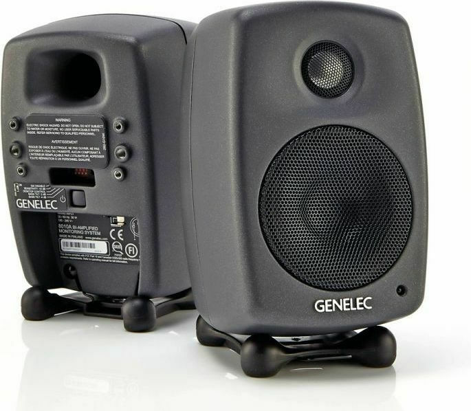

Η αλήθεια είναι ότι μπερδεύτηκα λίγο. Προσωπικά και η αισθητική των ηχείων παίζει ρόλο. Τα Genelec δεν είναι του γούστου μου, αντιθέτως τα Kef Concerto είναι αρκετά όμορφα και από ότι διάβασα καταλληλότερα για τέτοιους χώρους αν δε κάνω λαθος γιατί έχουν καλή οριζόντια διασπορά.
Μου κάνει εντύπωση βέβαια που τα Linton δεν είναι αρκετά για ένα χώρο 17τ.μ.
