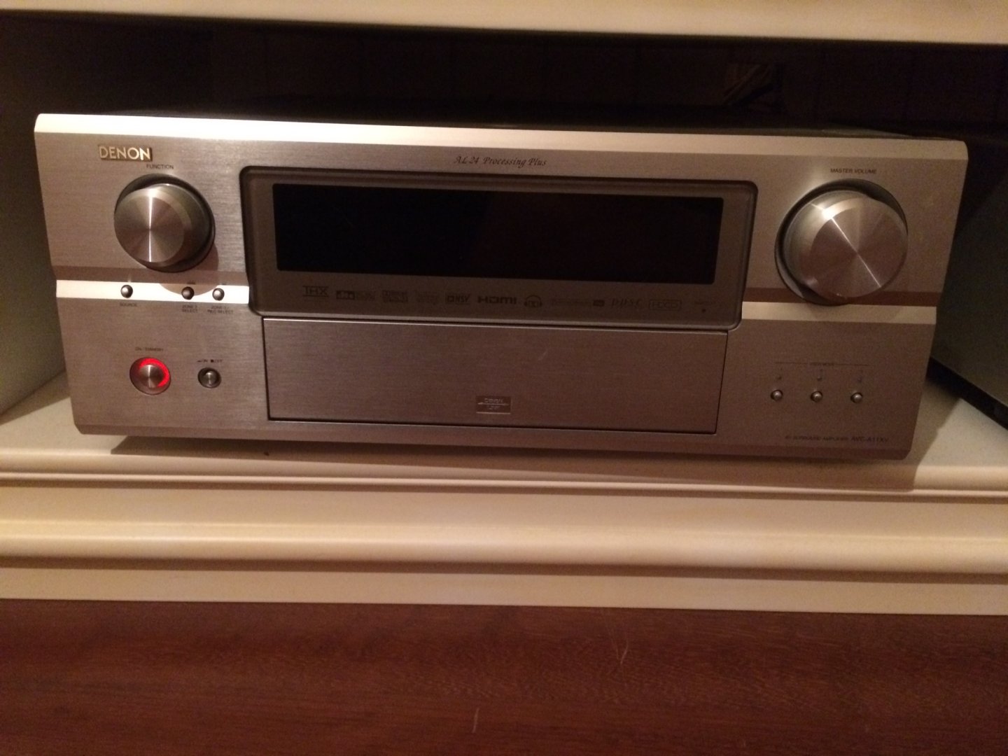

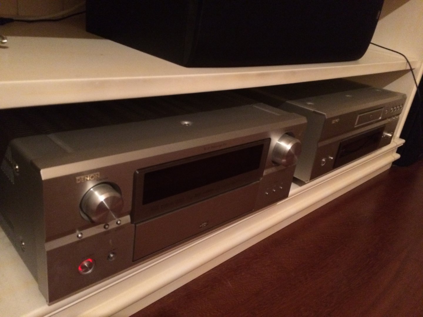

Έχω ένα ηχοσύστημα εδώ και 15 χρόνια που το κύριο ρόλο παίζει ο ενισχυτής Denon AVC-A11XV.
Ειναι συνδεμένος με οπτική ίνα στη τηλεόραση η οποία έχει συνδεθεί με το TvBox Nvidia Shield,με HDMI καλώδιο.
Το τελευταίο χρονικό διάστημα όταν αλλάζω τη πηγή στην τηλεόραση ,πχ από το tvbox στη τηλεόραση τότε χάνεται εντελώς ο ήχος από το σύστημα!
Την πρώτη φορά κατέβασα τον ενισχυτή έλεγξα τις επαφές και τις καλωδιώσεις και άλλαξα την είσοδο της οπτικής ίνας, κάνοντας το απαραίτητο Setup.
Ομως και με την οπτική ίνα σε νέα είσοδο αυτό συμβαίνει συχνά.
Κλείνω τότε τον ενισχυτή και περιμένω αρκετή ωρα μέχρι κάποια στιγμή να τον ξαναανοιξω με σταθερή τη πηγή(τηλεόραση ή tvbox) όποτε και ο ήχος ξαφνικά επανέρχεται χωρίς κανένα απολυτως πρόβλημα!
Το ίδιο συμβαίνει όταν θα κλείσει κάποια στιγμή η τηλεόραση ή μια φορά που άλλαξα στον ενισχυτή τη ρύθμιση από 5κάναλο σε δικάναλο ήχο.
Την επόμενη ημέρα του γεγονότος,το πρωί, πάλι το σύστημα παίζει κανονικά!
