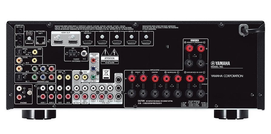

Πως μπορω να συνδεσω τον rx-v 671 μετον παρακατω τελικο χωρις μικτη?

να σημειωσω επισης οτι θελω να τον συνδεσω στη zone 2 ωστε να μην εχει σχεση με το πολυκαναλο σεταπ.Ηχεια υπαρχουν οποτε δεν υπαρχει θεμα!

επιλογή stereo στον τελικό,παίρνεις τα καλώδια interconnect και τα συνδέεις σπο την έξοδο του avr front (pre out)στην είσοδο του τελικού thats it,
ΛΑΘΟΣ τώρα το είδα θέλεις στην ζώνη 2 άρα έξοδο απο avr zone2 στην είσοδο του τελικού

Δεν ξέρω αν έχεις το user manual του ενισχυτή σου αλλά αν δε το έχεις υπάρχει και στο internet,
εγώ πάντως στο κατέβασα και πήγαινε στη σελίδα 68 και σου αναφέρει για τη σύνδεση που θέλεις.

οκ ευχαριστω!!
