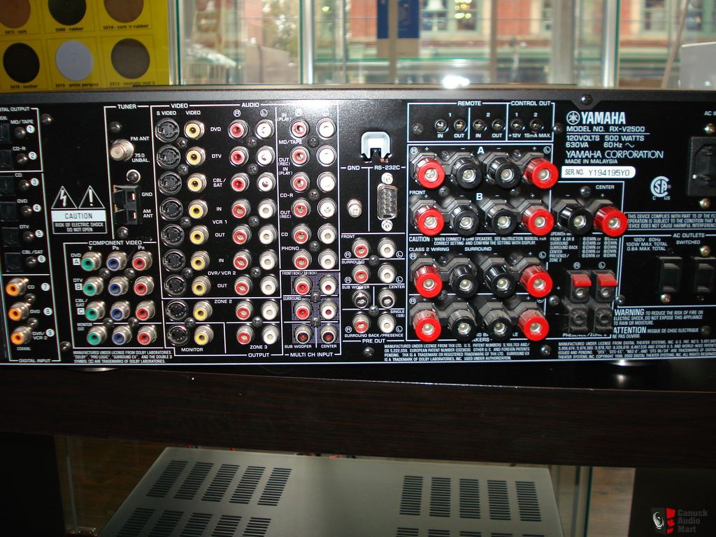

Καλησπερα. Εχω έναν Yamaha Rx V-2500 και θελω να συνδεσω πανω του ενα απλο DVD player και να παιζει στη τηλεοραση. Πως γινεται να στειλω εικονα στη τηλεοραση ομως; μεχρι τωρα μονο ηχο εχω.

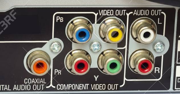

Εξαρτάται απο τις εξόδους του player. Ποιό είναι και ποιά τηλεόραση;

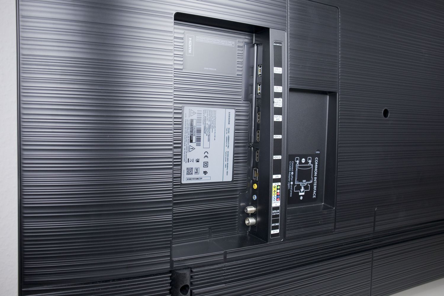

Η τηλεόραση έχει και composite και component in. Χρειάζεσαι καλώδιo μονό RCA σε mini jack* για composite ή σαν αυτό για component. Η οπτική θα παραμείνει ως έχει.
Δεν νομίζω να υπάρξει σοβαρή διαφορά μεταξύ των καλωδίων, λόγω της εγγενούς ανάλυσης του DVD format.
* Δεν γνωρίζω τη συνδεσμολογία των Samsung ώστε να σου πω σίγουρα οτι θα δουλέψει κι ένα τριπλό RCA σε mini jack. Δεν υπήρχαν στη συσκευασία καλώδια;

Ναι τετοιο μετατροπεα εδινε η τηλεοραση απο μονη της. Και εβαλα τα rca του dvd εκει και τα ενωσα στο mini jack της tv. Αλλα ετσι το dvd δεν ειναι ενωμενο στον yamaha και ειναι σαν να μην το χησιμοποιω ετσι. Μηπως πρεπει το dvd να παει στον yamaha και καποιο output του yamaha να παει στην tv?

Γίνεται κι έτσι. Σύνδεσε μονό RCA σε RCA μεταξύ DVD κι ενισχυτή και RCA σε mini jack στην τιβί απο έξοδο του Yamaha.
EDIT: Έχε υπ' όψη σου όμως οτι τα composite δεν είναι ψηφιακά, κάθε φορά που περνούν απο συσκευή έχουν μικρή απώλεια.
