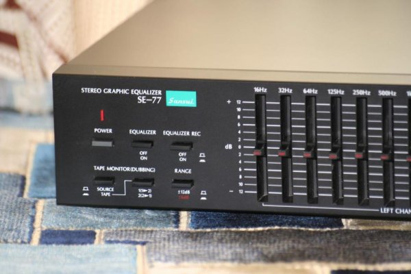

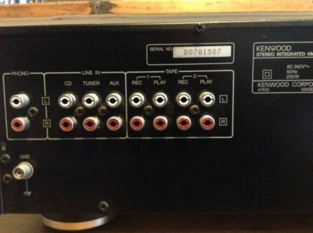

Γεια σας, θα ηθελα τα φωτα σας. εχω εναν ενισχυτη kenwood ka-4020, equalizer sansui se 77, και ενα πικαπ. Πως μπορω να ακουω τον ηχο απ το πικαπ μεσω του equalizer? το equalizer ειναι συνδεδεμενο στο tape 2 του ενισχυτη. επισης εχω συνδεσει cd στη θυρα cd, tuner στο tuner, και ενα pc στο tape 1. ολα εκτος απ το πικαπ (που ειναι στο phono), μπορω να τα ακουσω μεσω equalizer. τι κανω λαθος?
καποιες φωτογραφιες απ τον ενισχυτη και το equalizer

Με τον συγκεκριμένο ενισχυτή και όπως είναι υλοποιημένο το input selector απλά δεν γίνεται.
Θα έπρεπε τα tape loops να επιλέγονται επιπρόσθετα από το δικό τους selector. Ακόμα και το rec out να βάλεις στο source δηλ στο Phono αν το έχεις επιλέξει, δεν μπορείς να πας μετά στο tape2 που έχεις συνδέσει το equalizer.
Χρειάζεσαι άλλον ενισχυτή.

Τίποτε. Δεν γίνεται. Μπορεί να γίνει όμως, επεμβαίνοντας στο εσωτερικό του ενισχυτή. Ο απλούστερος τρόπος -και χωρίς να αλλοιωθεί η αρχιτεκτονική της συνδεσμολογίας του ενισχυτή- είναι η πρόσθεση ενός μεταγωγού tape monitor στην είσοδο tape 1. Κάποιος ηλεκτρονικός που ξέρει τη δουλειά του, μπορεί να την κάνει την επέμβαση. Κάντε ένα τηλεφώνημα στον κ. Σάκη. Εναλλακτικά, πάρτε έναν άλλο ενισχυτή με ρητό επιλογέα tape monitor, ή ακόμα καλύτερα, ένα σετ προενισχυτή με phono και τελικού.

Μια άλλη εναλλακτική θα μπορούσε (?) να είναι:
Αγοράζεις ένα οικονομικό εκσωτερικό φόνο στο οποίο συνδέεις το πικάπ. Το φόνο το συνδέεις στο σόουρς ιν του εκουαλάϊζερ και από το σόουρς άουτ του εκουαλάϊζερ συνδέεις στο τέϊπ 2 του κένγουντ.

Νομίζω πρέπει να γίνεται και ως εξής:
1. Πικάπ -> Εξωτερικό phono -> Tape 1 IN
2. REC OUT SELECTOR : Tape/DAT 1->2
3. το PC στο AUX και REC OUT SELECTOR : Source

Το pc είναι αδιάφορο το που θα συνδεθεί.
Το rec selector στο source είναι λάθος στην συγκεκριμένη επιλογή μιάς και το phono θα είναι στο tape 1, άρα θέλει tape 1 to tape 2 το rec selector.

Αυτό λέω για να ακούγεται το πικάπ, βήματα 1 & 2.
Το βήμα 3 είναι για να ακούγεται και το PC, ελπίζοντας με την ρύθμιση SOURCE να πηγαίνει ο ήχος του στον ισοσταθμιστή.
