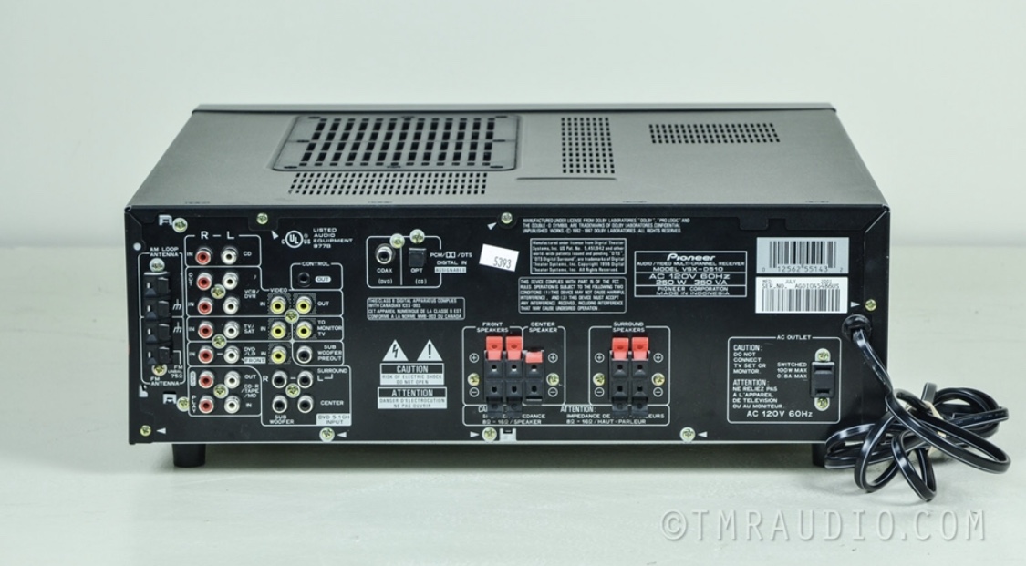

καλημερα σε ολους. Εχω ενα equalizer το οποιο θα ηθελα να συνδεσω στον av ενισχυτη μου. Η ερωτηση ειναι κατα ποσο μπορει να γινει αυτο κι αν ναι, με ποιο τροπο. Ευχαριστω προκαταβολικα!

Θα χρειαστεί να γνωρίζουμε ποιος είναι ο AV ενισχυτής σου (και μια φωτογραφία του πίσω μέρους του θα βοηθούσε) για να δούμε ποιες εισόδους/εξόδους διαθέτει. Επίσης, θα πρέπει να μας πεις τι αποσκοπείς με αυτή τη σύνδεση

Νομίζω ότι μπορεί να γίνει για μία συσκευή μόνο. Δίνεις την έξοδο της συσκευής (πχ cd player) στην είσοδο του equalizer και την έξοδο του equalizer σε μία από τις εισόδους του AV.

ειναι εφικτο να γινει τετοια συνδεση αλλα μονο αν εχει pre out ο av ενισχυτης και θα χρειαστης τελικο ενισχυτη θα μπει μετα τον av και πριν τον τελικο! και η δευτερη λυση μπορει να μπει μετα την πηγη δηλαδη cd player και πριν τον av το δευτερο δεν το εχω δοκιμασει και δεν ξερω, αλλα λογικα θα κανει.....

Γιατί δεν χρησιμοποιείς το eq του pioneer? Τι έχει που δεν σου αρέσει? ή δεν ξέρεις να το χειριστείς?
Το εξωτερικό αναλογικό να υποθέσω eq, μόνο ολισθήσεις φάσης θα σου προσφέρει παρέα με κάποιες παραμορφώσεις.
Παρ΄όλα ταύτα αν επιμένεις να το συνδέσεις οι δύο είσοδοι tape vcr όπως ξαναέγραψα κάνουν ακριβώς γι αυτή την δουλειά.
Τα eq συνδέονται σε tape loops, δλδ σαν κασσετόφωνα, μαγνητόφωνα, μιάς και είναι ικανά να δέχονται σήμα προς ηχογράφηση , αλλά και να παρέχουν σήμα ως πηγές.
