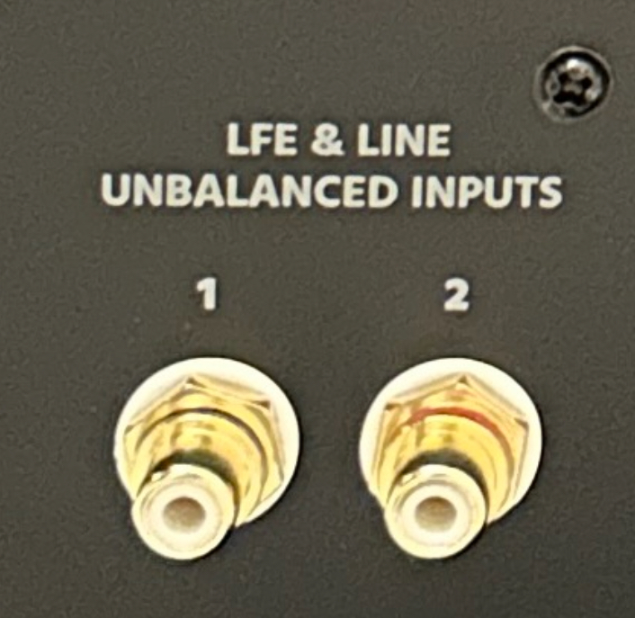

το καλωδιο αυτο πρεπει να ειναι? 1:2, δλδ να πηγαινει και στα 2 RCA του sub
2.580
3.912
Όχι μονό χρειάζεσαι και το συνδέεις στην L έξοδο του sub

Σωστά μπερδευτηκα και είπα LFE+MAIN
36
Σε ποιο από τα δυο?
αν και νομίζω ότι το manual έλεγε να συνδεθεί και στις 2

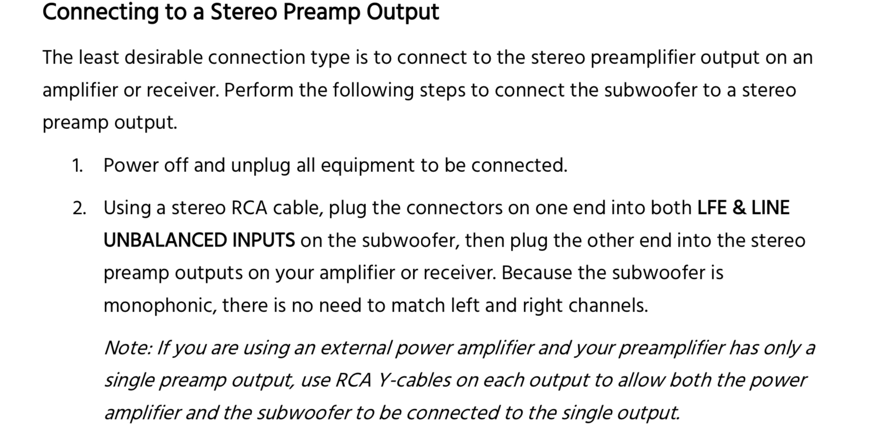

επίσης στο manual βρήκα αυτό.
5.358
6.483
Kαι οι δυο επιλογες ειναι σωστες , η επιλογη rca y θα σου δωσει εξτρα ~3db gain .
Υποθετω λογω συνδεσμολογιας αλλαζει η ευαισθησια εισοδου.
Αυτο σημαινει οτι αυτα τα εξτρα δεν ειναι απαραιτητα εαν εχεις επαρκεια απο τον προενισχυτη.
Επισης πολυ πιθανο για να το αναγραφει στο μανιουαλ να ενεργοποιουνται καποια auto on/off .
