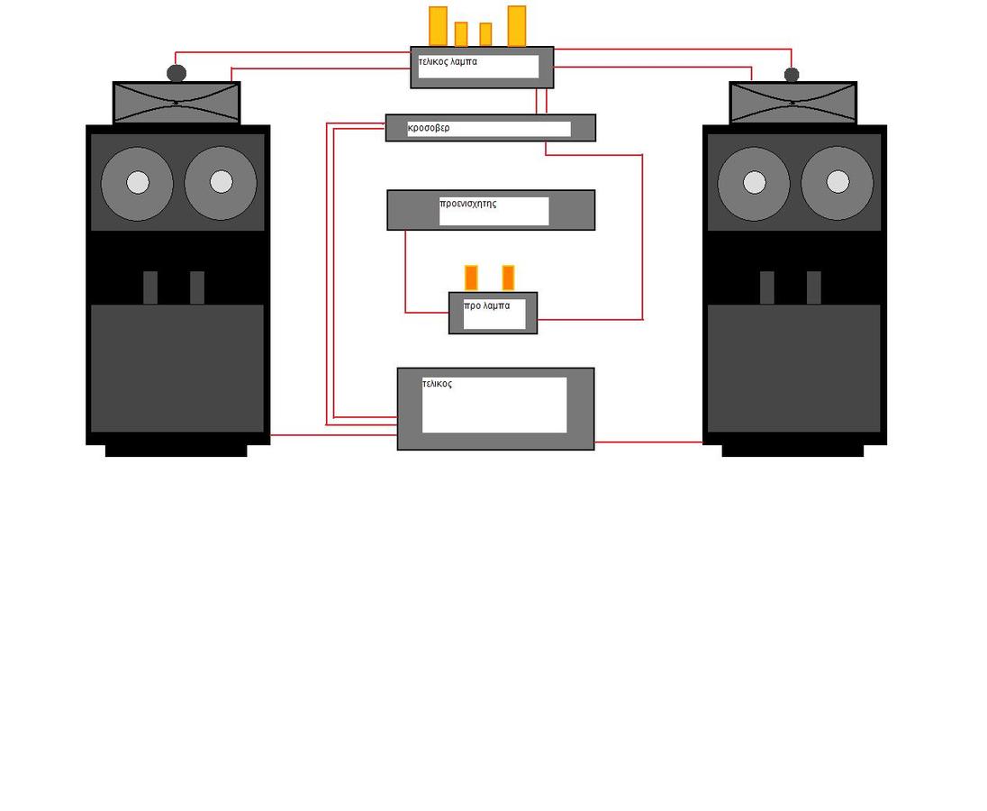

καλησπερα! σκεφτομαι να παω ενα βημα παραπερα το συστημα μου κανοντας το ενεργο. Στο κρος ειμαι ακομα στο ψαξιμο αλλα ολα θα βρεθουν! λοιπον εχω σκεφτει την συνδεσμολογια της φωτο ωστε το κρος να περνει λαμπατο σημα αντι για τρανζιστορατο απο τον κανονικο προενισχυτη. Πια ειναι η γνωμη σας?

Δεν κακό , αλλά τι τους θες τους δυο προενισχυτές?
Τον τρανζιστοράτο τον θέλεις υποπτεύομαι για επιλογέα πηγών , και τον λαμπάτο σαν μπάφερ? Θα μπλέξεις όμως με διπλά volumes. Και θορύβους.

ακριβως οπως το ειπατε! τα volume δεν με ενοχλουν ... το φυσημα ισως! για τα volume ισα ισα ο λαμπατος εχει και τηλεχειρισμο! χεχε. το θεμα ειναι η συνδεσμολογια να ειναι σωστη! μετα εχει πειραματα!

Μια χαρά φαίνεται η συνδεσμολογία.
Το θέμα είναι να έχεις τα ακριβή στοιχεία των ηχείων σου,ειδικά της ευαισθησίας ωστε να μπορέσεις να βγάλεις άκρη.
Θα ταλαιπωρηθείς μεν,θα αποζημιωθείς δε.
Κι εδώ λίγο διάβασμα για βοήθεια:
http://sound.westhost.com/bi-amp.htm
