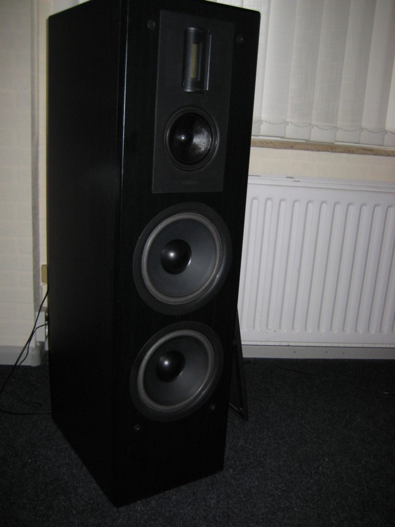

Γεια χαρά, πριν λίγες μέρες έκανα αγορά των Philips FB860 από Ολλανδία, αυτή τη στιγμή μεταφέρονται :107: . Αυτή τη στιγμή έχω ένα σύστημα που αποτελείται από:
av-receiver Sony STR-DB840
CD-Player Sony CDP-XB 930 QS
κάρτα ήχου την Diamond Monster MX-300 Αναλογική σύνδεση
Ηχεία B&W 603S2
Προσωρινά απλά θα γίνει αλλαγή ηχείων, αλλά θα ήθελα γνώμες τι μπορεί να βελτιωθεί ειδικότερα για την υποστήριξη των νέων Ηχείων. Παρακάτω θα βάλω φωτογραφίες τους από το διαδίκτυο και κάποια τεχνικά χαρακτηριστικά τους,
Όποια γνώμη – ιδέα δεκτή!
http://www.mfbfreaks.nl/artikel/passief/5/images/pag02.jpg
2.868
1.311
84 dB Ευαισθησία ! ! !
Θέλεις ένα ΚΑΛΟ και Δυνατό ενισχυτή για να τα ακούσεις !

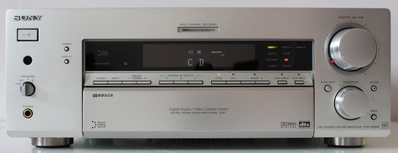

Με τον υπάρχον ενισχυτή υπάρχει κάποιος κίνδυνος?
Θεωριτικα είναι 5x100 , και αν θυμάμαι καλά απο review του περιοδικού Hχος χρονια πριν , σαν stereo πρεπει να έβγαζε 2x80 ή 2x90

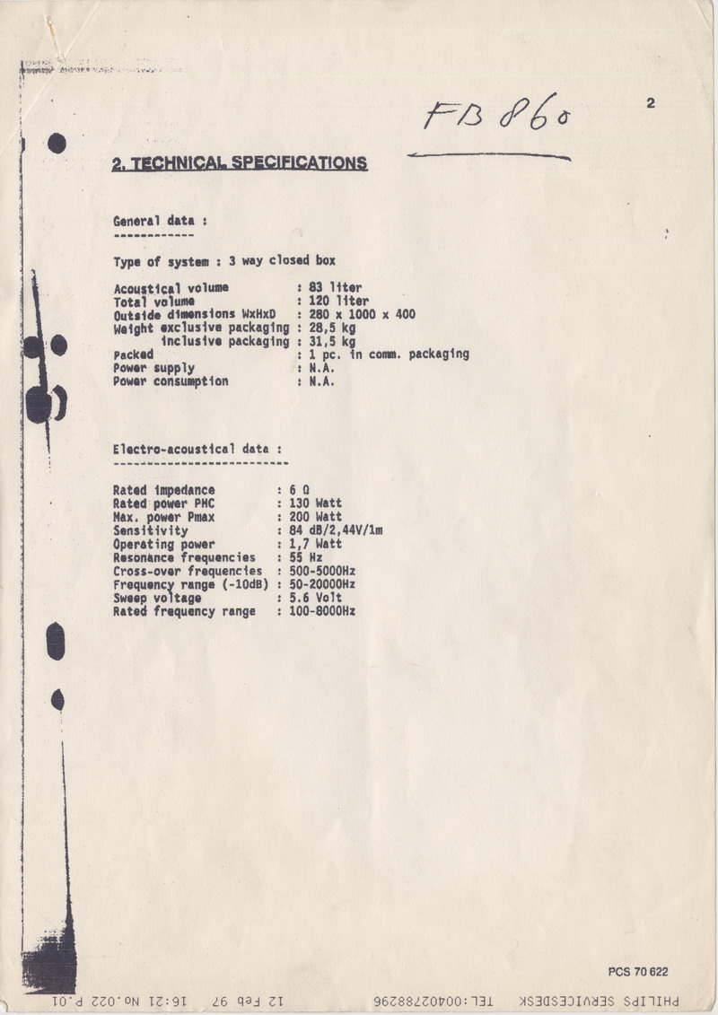

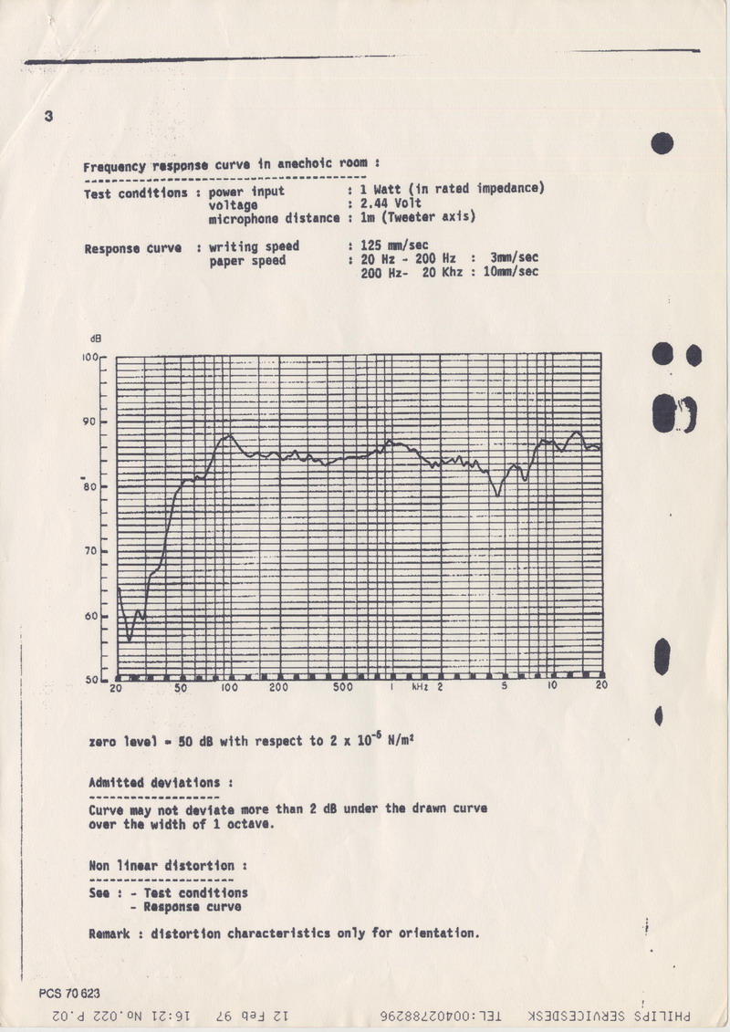

Επανέρχομαι στο θέμα καθώς τελικα για τα ηχεία έχω βρεί 2 πηγές που η μία αναφέρει πως είναι 88db και η άλλη 84db.H πρώτη είναι απο το εγχειρίδιο του κατασκευαστη, η δεύτερη είναι απο ενα service manual...τρεχα γυρευε τι ισχύει λοιπόν! Δείτε ξανά τις φώτο, είναι 4 τα μεγάφωνα (isophase tweeter(κατι σαν ribbon),5αρι mid, και 2 8αρια woofer).
